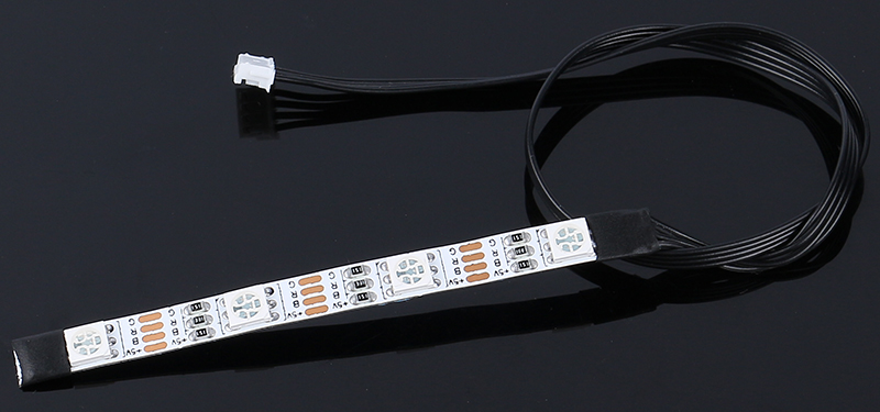

4 RGB LEDs Strip
../_images/4_rgb_strip.jpg
  • +5V: Anodo comune dei tre LED, deve essere collegato a DC 5V
  • B: Catodo del LED blu
  • R: Catodo del LED rosso
  • G: Catodo del LED verde
La striscia RGB è composta da 4 LED RGB ed è in grado di generare qualsiasi sfumatura di colore grazie alla combinazione dei tre colori primari: rosso, blu e verde.
I LED RGB utilizzati sono di tipo 5050, collegati in configurazione a anodo comune. Ogni LED è un circuito indipendente e può essere tagliato lungo i segni di separazione senza danneggiare le altre parti. Realizzata su una scheda FPC e dotata di adesivo biadesivo sul retro, la striscia può essere piegata e fissata facilmente a piacimento.
Caratteristiche
  • Tensione di funzionamento: DC 5V
  • Colore: RGB a colori completi
  • Temperatura di esercizio: -15°C ~ 50°C
  • Tipo RGB: 5050RGB
  • Corrente: 150mA (per singolo circuito)
  • Potenza: 1.5W
  • Spessore della striscia: 2mm
  • Larghezza della striscia: 5.5mm
  • Cavo: ZH1.5-4P, 25cm, 28AWG, nero
