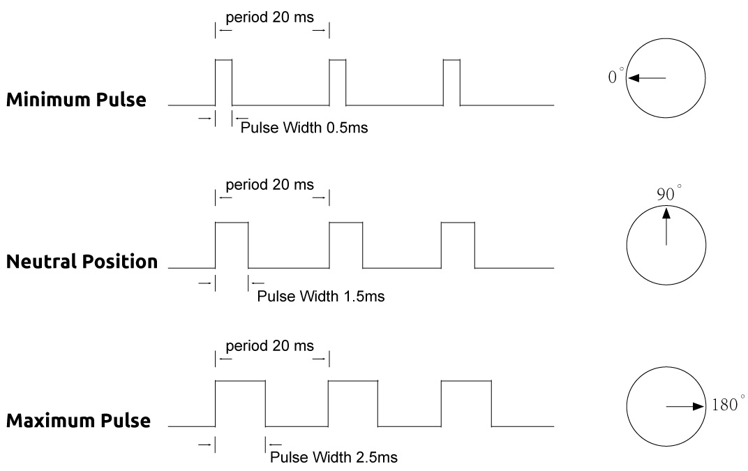

角度は、制御ワイヤーに印加されるパルスの持続時間によって決まります。これをパルス幅変調(PWM)と言います。サーボは20msごとにパルスを受け取ることを期待しています。パルスの長さによって、モータがどれだけ回転するかが決まります。例えば、1.5msのパルスでは、モータは90度の位置(中立位置)に回転します。1.5ms未満のパルスが送られた場合、サーボは中立点から反時計回りに何度か回転して、その位置で軸を保持します。1.5msよりも広いパルスが送られた場合は、逆の現象が起こります。最小幅と最大幅のパルスは、サーボごとに異なります。一般的に、最小幅のパルスは約0.5ms、最大幅のパルスは2.5msとなります。
../_images/27_servo_duty.png
