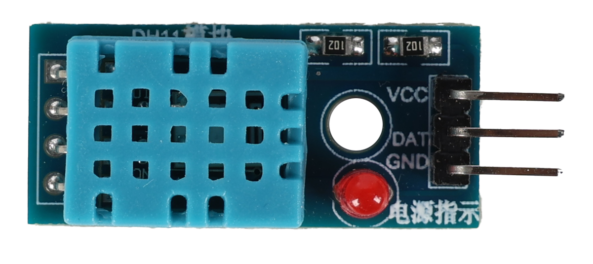

温度と湿度センサーモジュール(DHT11)
../_images/12_dht11_module.png
概要
デジタル温度湿度センサーDHT11は、温度と湿度の較正済みデジタル信号出力を有する複合センサーです。この製品は専用のデジタルモジュール技術と温湿度センシング技術を組み合わせており、高い信頼性と優れた長期安定性が保証されています。
このセンサーは、抵抗性湿度検知コンポーネントとNTC温度計測デバイスを内蔵し、高性能8ビットマイクロコントローラーと接続されています。
