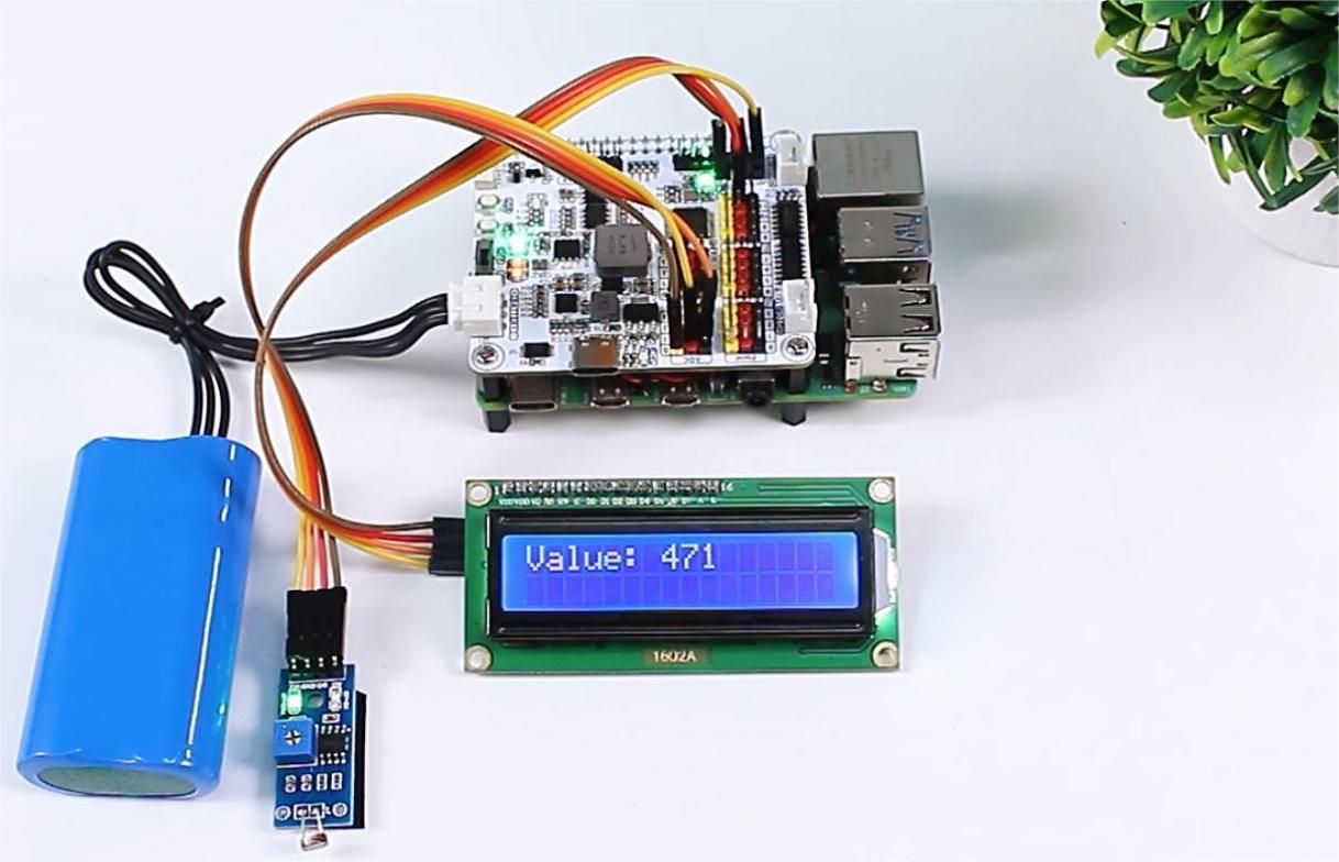

Lesen vom Fotowiderstandsmodul
In diesem Projekt erfassen wir die Lichtintensität und zeigen sie auf dem I2C LCD1602 an.
_images/photoresistor.jpg
Schritte
