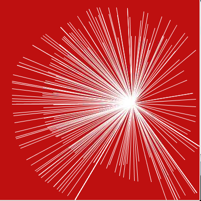

En este proyecto, tu ratón seguirá disparando líneas hacia un punto; mueve el ratón y dibujarás una línea única de estrellas. Presiona el ratón para reiniciar el dibujo.
../_images/hello_mouse1.png
