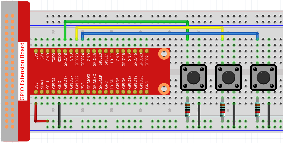

En este proyecto, se conectan 3 botones: uno para cambiar el tamaño del punto, otro para cambiar la posición y el último para cambiar el color. Si presionas los 3 botones al mismo tiempo, obtendrás un punto que se balancea y tiene un color variable.

Conexiones
../_images/circuit_dancing_dot.png
Esquema
