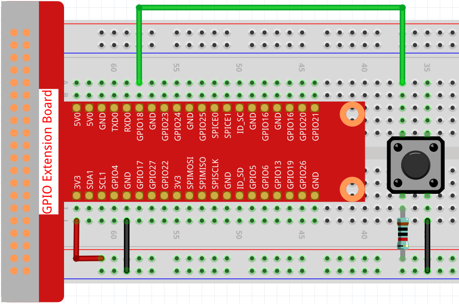

A continuación, construyamos un circuito que permita que el botón controle el tamaño del punto. Cuando presionamos el botón, el punto se agrandará rápidamente; cuando soltamos el botón, el punto se reducirá gradualmente, lo que hace que el punto parezca un globo inflándose.

Cableado

¿Cómo funciona?
Este proyecto utiliza la función de entrada en comparación con los 2 proyectos anteriores que usaron la función de salida del GPIO.
La función GPIO.pinMode() se utiliza para configurar buttonPin en modo de entrada pull-up, lo que hace que el pin obtenga alto automáticamente en el estado predeterminado.
Luego usa la función GPIO.digitalRead() para leer el valor de buttonPin. Cuando el valor es LOW, significa que el botón está presionado, en ese momento deja que el diámetro del punto aumente en 5; si se suelta el botón, entonces el diámetro del punto disminuirá en 1.
