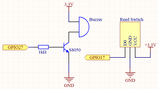

Schaltplan
T-Board Name
physical
wiringPi
GPIO17
Pin 11
0
17
GPIO27
Pin 13
27
../_images/4.1.6_magneticalarmsystem_schematic.png

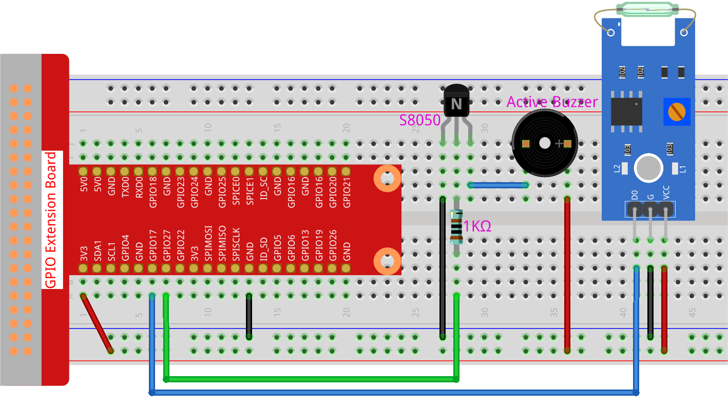

Schritt 1: Bauen Sie den Schaltkreis.
../_images/4.1.6_magneticalarmsystem_circuit.png

Wenn der Reed-Schalter durch den Magneten beeinflusst wird (zum Beispiel wird der Reed-Schalter auf der Basis platziert und der Magnet in der Vase), ist das Objekt sicher. Zu diesem Zeitpunkt ist der Reed-Schalter im geschlossenen Zustand und der Summer schweigt. Nach Entfernen des Magneten (wie beim Diebstahl der Vase) wird der Reed-Schalter nicht mehr durch den Magneten beeinflusst, der Schalter öffnet sich, und der Summer löst einen Alarm aus.
