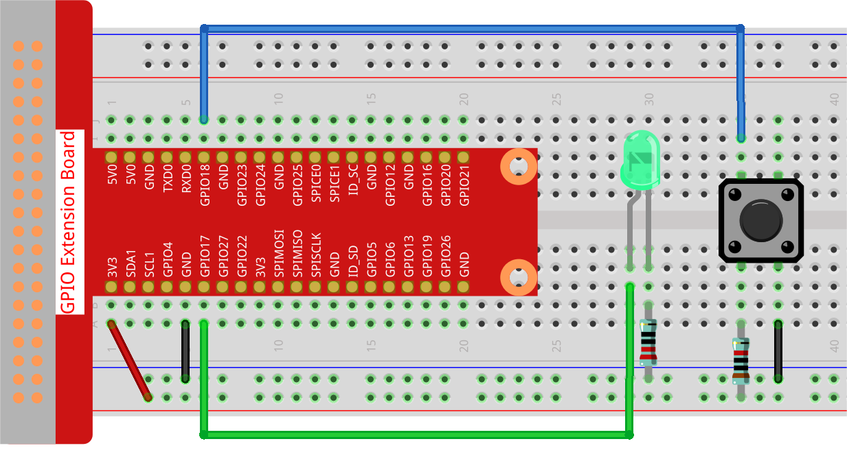

Schritt 1: Bauen Sie den Schaltkreis.
../_images/4.1.1_camera_circuit1.png
