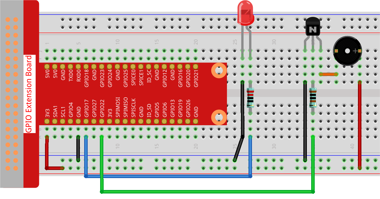

Schritt 1: Bauen Sie den Schaltkreis. (Achten Sie auf die Pole des Buzzers: Der mit dem + gekennzeichnete Pol ist der positive Pol, der andere der negative.)
../_images/4.1.16_morse_code_generator_circuit.png
Schritt 2: Öffnen Sie die Code-Datei.
cd ~/raphael-kit/python-pi5
Schritt 3: Ausführen.
sudo python3 4.1.16_MorseCodeGenerator_zero.py
Nachdem das Programm ausgeführt wurde, geben Sie eine Reihe von Zeichen ein, und der Summer sowie die LED senden die entsprechenden Morsecode-Signale.
