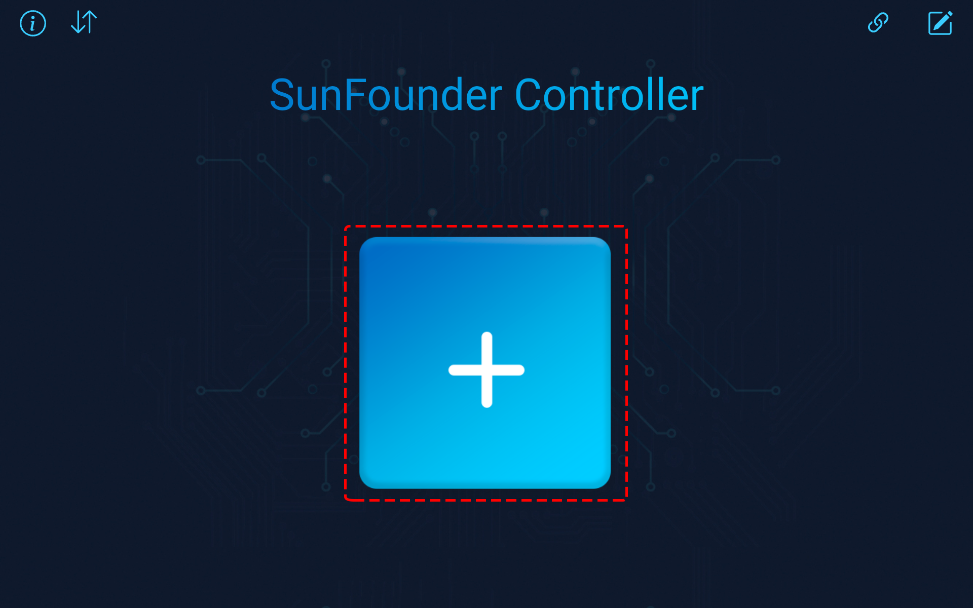

    • Öffnen Sie die Sunfounder Controller APP. Klicken Sie auf das + Symbol, um einen Controller hinzuzufügen.
      ../_images/app1.png

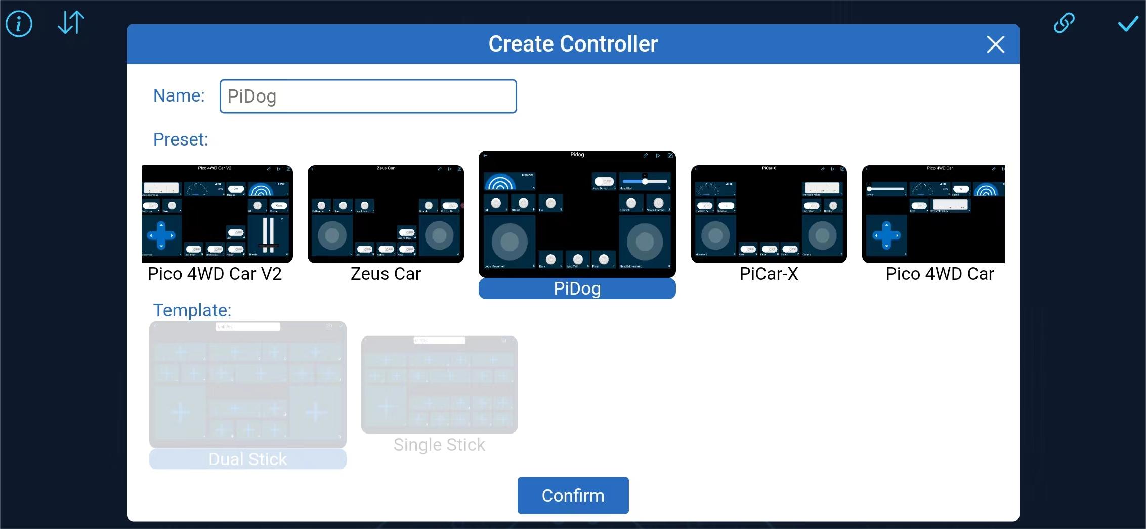

    • Für einige Produkte sind voreingestellte Controller verfügbar, hier wählen wir PiDog. Geben Sie ihm einen Namen oder tippen Sie einfach auf Bestätigen.
      ../_images/app_preset.jpg

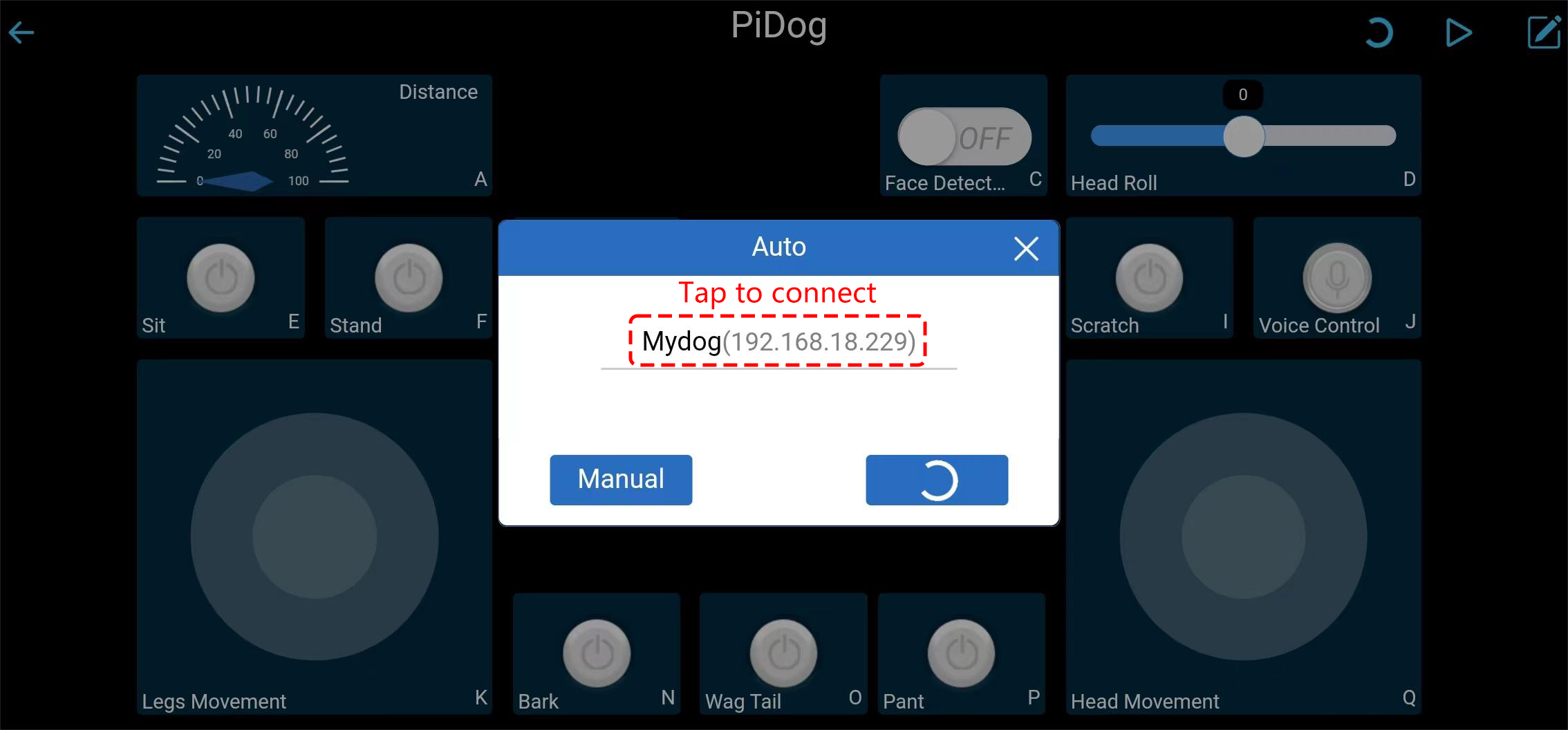

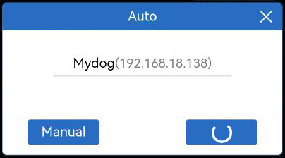

    • Sobald Sie drinnen sind, sucht die App automatisch nach dem Mydog. Nach einem Moment sehen Sie eine Aufforderung, die besagt, dass die Verbindung erfolgreich war.
      ../_images/app_auto_connect.jpg
    • Sie können auch manuell auf den app_connect Button klicken. Warten Sie einige Sekunden, MyDog(IP) wird erscheinen, klicken Sie darauf, um sich zu verbinden.
      ../_images/sc_mydog.jpg

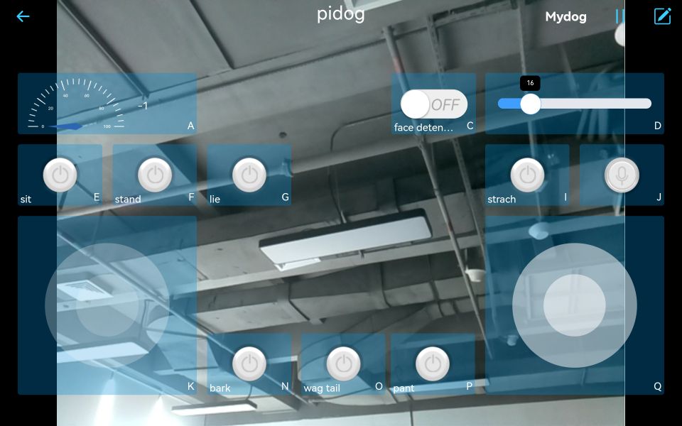

  5. Führen Sie den Controller aus.
    • Wenn die Aufforderung „Connected Successfully“ erscheint, tippen Sie auf die ▶ Taste in der oberen rechten Ecke.
    • Das Bild der Kamera erscheint in der APP, und jetzt können Sie Ihren PiDog mit diesen Widgets steuern.
      ../_images/sc_run.jpg
Hier sind die Funktionen der Widgets.
  • A: Erkennt die Hindernisentfernung, also die Messung des Ultraschallmoduls.
  • C: Gesichtserkennung ein-/ausschalten.
  • D: Steuert den Neigungswinkel von PiDogs Kopf (Kopf neigen).
  • E: Sitzen.
  • F: Stehen.
  • G: Liegen.
  • I: PiDogs Kopf kraulen.
  • N: Bellen.
  • O: Schwanz wedeln.
  • P: Hecheln.
  • K: Steuert PiDogs Bewegungen (vorwärts, rückwärts, links und rechts).
  • Q: Steuert die Ausrichtung von PiDogs Kopf.
  • J: Wechselt in den Sprachsteuerungsmodus. Es unterstützt die folgenden Sprachbefehle:
    • forward
    • backward
    • turn left
    • turn right
    • trot
    • stop
    • lie down
    • stand up
    • sit
    • bark
    • bark harder
    • pant
    • wag tail
    • shake head
    • stretch
    • doze off
    • push-up
    • howling
    • twist body
    • scratch
    • handshake
    • high five

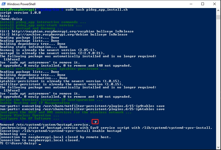

  1. Führen Sie die folgenden Befehle aus, um die pidog_app-Anwendung zu installieren und zu konfigurieren und WLAN für PiDog einzurichten.
    cd ~/pidog/bin
    sudo bash pidog_app_install.sh
  2. Geben Sie am Ende y ein, um PiDog neu zu starten.
    ../_images/auto_start.png
  3. Nach dem Neustart wird PiDog das Steuerungsskript automatisch starten. Anschließend können Sie PiDog mit der App steuern.
