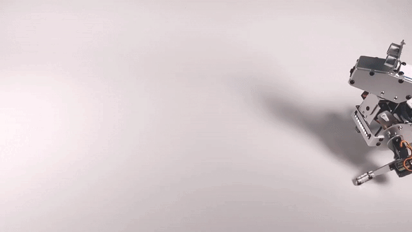

In diesem Projekt zeigt PiDog ein lebendiges Verhalten: Patrouillieren.
PiDog wird nach vorne laufen, und wenn es ein Hindernis vor sich hat, wird es anhalten und bellen.
../_images/py_3.gif
Code ausführen
cd ~/pidog/examples
sudo python3 3_patrol.py
Nachdem Sie dieses Beispiel ausgeführt haben, wird PiDog mit dem Schwanz wedeln, nach links und rechts scannen und nach vorne laufen.
