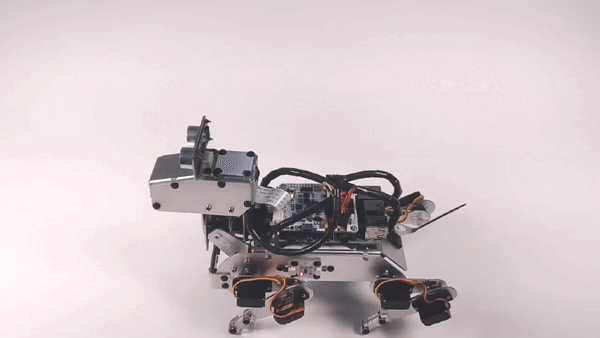

6. Hochgehoben werden
Versuchen Sie, Ihren PiDog vom Boden zu heben, PiDog wird sich fühlen, als könnte es fliegen, und es wird in einer Superman-Pose jubeln.
../_images/py_6.gif
Code ausführen
cd ~/pidog/examples
sudo python3 6_be_picked_up.py
Nachdem das Programm gestartet wurde, berechnet das 6-DOF-IMU-Modul ständig die Beschleunigung in vertikaler Richtung. Wenn PiDog in einem Zustand der Schwerelosigkeit berechnet wird, nimmt PiDog eine Superman-Pose ein und jubelt. Andernfalls wird angenommen, dass PiDog auf flachem Boden steht und eine Stehpose einnimmt.
