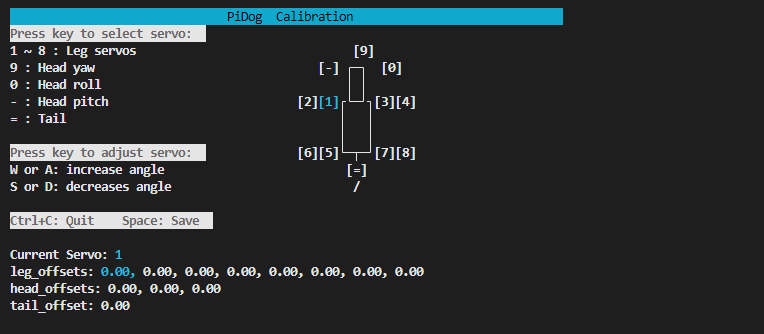

  3. Nach dem Start des Skripts erscheint ein interaktives Terminalmenü. Wählen Sie je nach Typ Ihres Kalibrierungslineals: Wählen Sie die erste Option für 90° oder die zweite für 60°.
    ../_images/CALI.slt.1.png
  4. Danach gelangen Sie zur folgenden Kalibrierungsoberfläche:
    ../_images/CALI.slt.2.png

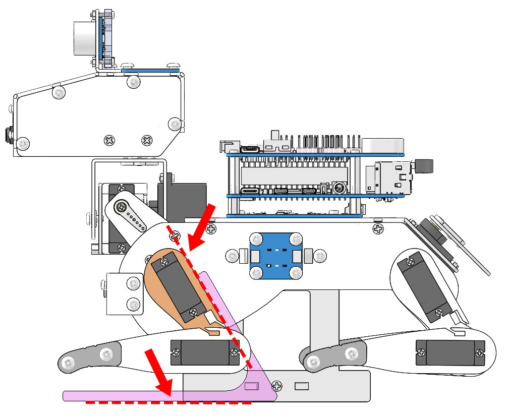

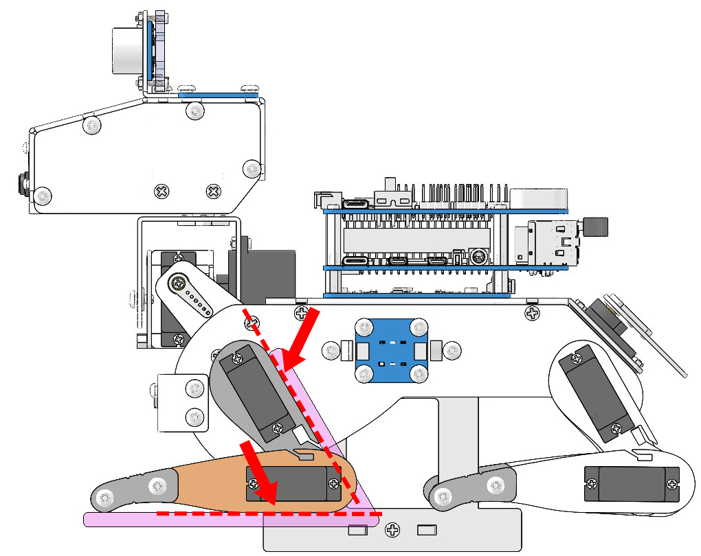

Wenn Sie ein 60°-Kalibrierungslineal verwenden
  1. Platzieren Sie das Kalibrierungslineal (Acryl-C-Platte) wie gezeigt, mit der langen Seite auf der horizontalen Fläche. Drücken Sie im Terminal 1 und verwenden Sie die Tasten w und s, um die Kante auszurichten.
    ../_images/CALI.60.1.JPG
  2. Platzieren Sie das Kalibrierungslineal wie unten gezeigt neu. Drücken Sie im Terminal 2 und justieren Sie erneut mit w und s.
    ../_images/CALI.60.2.JPG
  3. Wiederholen Sie diesen Kalibriervorgang für Servos 3 bis 8, um sicherzustellen, dass alle vier Beine des PiDog korrekt kalibriert sind.

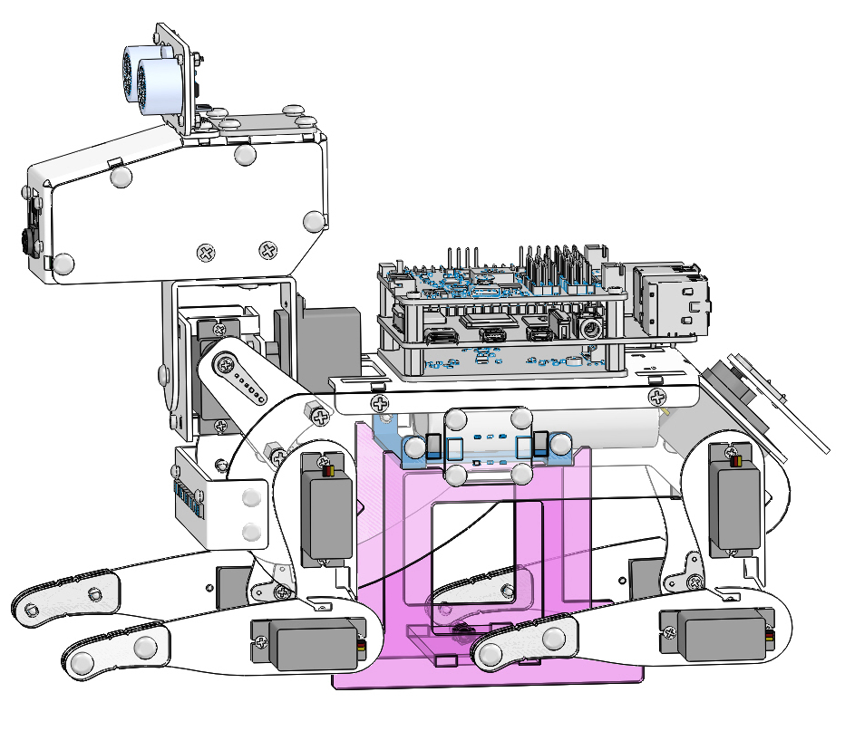

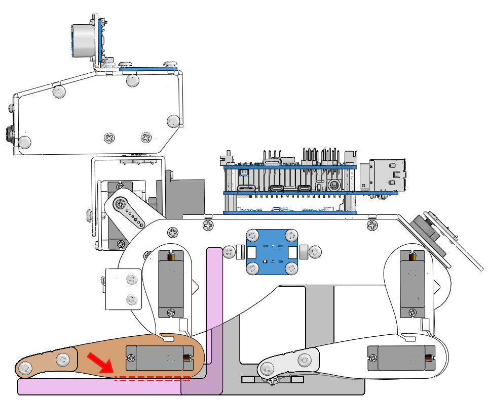

Wenn Sie ein 90°-Kalibrierungslineal verwenden
  1. Platzieren Sie das Kalibrierungslineal (Acryl-C-Platte) wie auf dem Bild gezeigt. Drücken Sie im Terminal 1 und verwenden Sie w und s, um die Kante korrekt auszurichten.

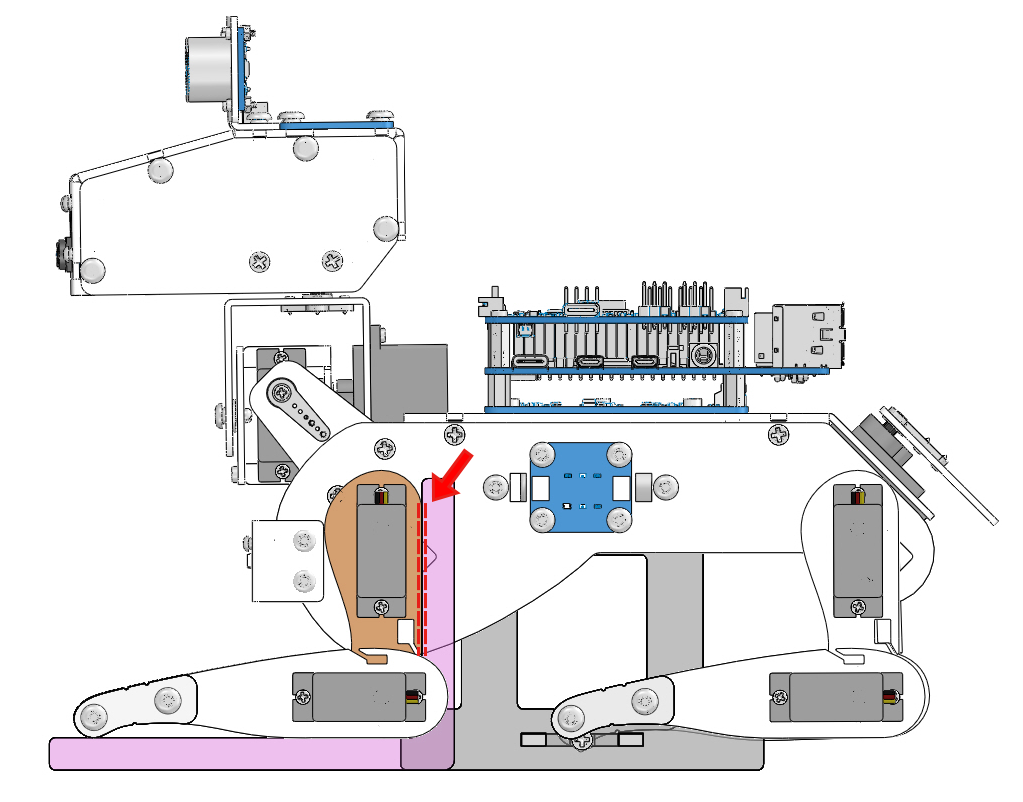

  2. Platzieren Sie das Kalibrierungslineal erneut wie abgebildet. Drücken Sie im Terminal 2 und justieren Sie mit w und s.
    ../_images/CALI-2.2.png
