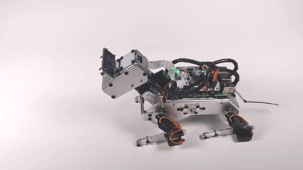

PiDog wird auf dem Boden einschlafen, und wenn es Geräusche um sich herum hört, wird es verwirrt aufstehen, um zu sehen, wer es geweckt hat.
../_images/py_5.gif
Code ausführen
cd ~/pidog/examples
sudo python3 5_rest.py
Nachdem das Programm gestartet wurde, wird PiDog sich auf den Boden legen, mit Kopf und Schwanz schütteln, als ob es einschlafen würde. Gleichzeitig arbeitet sein Soundrichtungssensor-Modul. Wenn PiDog Lärm hört, wird es aufstehen, sich umsehen und dann ein verwirrtes Gesicht machen. Dann schläft es wieder ein.
