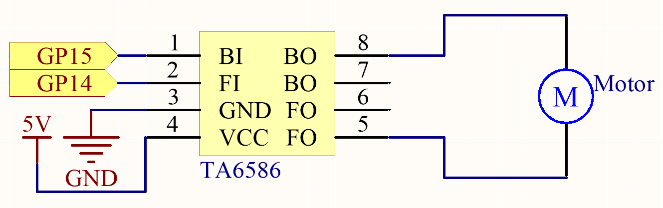

Schaltplan
sch_pump
Verdrahtung
In diesem Schaltkreis sehen Sie, dass der Knopf mit dem RUN-Pin verbunden ist. Dies liegt daran, dass der Motor mit zu viel Strom betrieben wird, was dazu führen kann, dass der Pico sich vom Computer trennt, und der Knopf muss gedrückt werden (damit der RUN-Pin des Pico ein niedriges Signal erhält), um ihn zurückzusetzen.
wiring_pump
