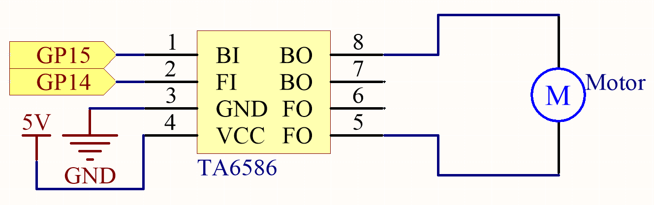

sch_motor
Verkabelung
  • Da Gleichstrommotoren einen hohen Strombedarf haben, verwenden wir hier zur Sicherheit ein Li-po-Lademodul zur Stromversorgung des Motors.
  • Stelle sicher, dass dein Li-po-Lademodul gemäß dem Schaltplan korrekt angeschlossen ist. Andernfalls kann ein Kurzschluss dein Power Pack und die Schaltung beschädigen.
