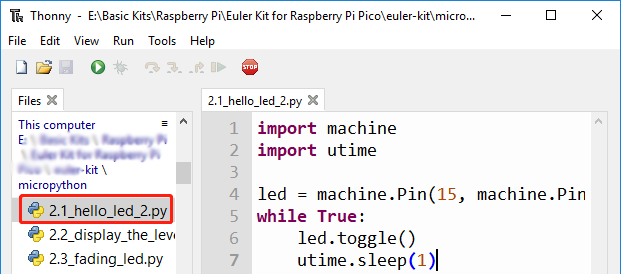

Code direkt öffnen und ausführen
Der Codeabschnitt in den Projekten zeigt genau an, welcher Code verwendet wird, also doppelklicke auf die .py-Datei mit der Seriennummer im Pfad pico-2w-kit-main/micropython/, um sie zu öffnen.
Zuvor musst du jedoch das Paket herunterladen und die Bibliothek hochladen, wie in 1.4 Bibliotheken auf den Pico hochladen beschrieben.
  1. Code öffnen.
    Zum Beispiel 2.1_hello_led.py.
    Wenn du darauf doppelklickst, öffnet sich ein neues Fenster rechts. Du kannst mehr als einen Code gleichzeitig öffnen.
    open_code

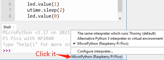

  2. Richtigen Interpreter auswählen
    Verbinde den Pico 2 W mit deinem Computer über ein Micro-USB-Kabel und wähle den „MicroPython (Raspberry Pi Pico)“-Interpreter.
    sec_inter

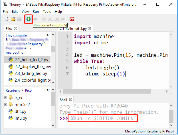

  3. Code ausführen
    Um das Skript auszuführen, klicke auf den Run current script-Knopf oder drücke F5.
    run_it
    Wenn der Code Informationen enthält, die gedruckt werden müssen, erscheinen diese in der Shell; ansonsten erscheint nur die folgende Information.
    Klicke auf Ansicht -> Bearbeiten, um das Shell-Fenster zu öffnen, falls es nicht auf deinem Thonny erscheint.
    MicroPython vx.xx on xxxx-xx-xx; Raspberry Pi Pico 2 W  With RP2350
    Type "help()" for more information.
    >>> %Run -c $EDITOR_CONTENT
    • Die erste Zeile zeigt die Version von MicroPython, das Datum und deine Geräteinformationen.
    • Die zweite Zeile fordert dich auf, „help()“ einzugeben, um Hilfe zu erhalten.
    • Die dritte Zeile ist ein Befehl von Thonny, der den MicroPython-Interpreter auf deinem Pico 2 W anweist, den Inhalt des Skriptbereichs - „EDITOR_CONTENT“ - auszuführen.
    • Wenn nach der dritten Zeile eine Nachricht erscheint, ist es normalerweise eine Nachricht, die du MicroPython zum Drucken gegeben hast, oder eine Fehlermeldung für den Code.

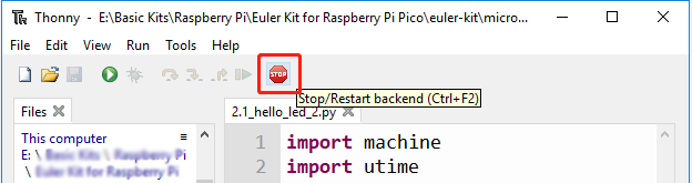

  4. Ausführung stoppen
    stop_it
    Um den laufenden Code zu stoppen, klicke auf den Stop/Restart backend-Knopf. Der %RUN -c $EDITOR_CONTENT-Befehl verschwindet nach dem Stoppen.

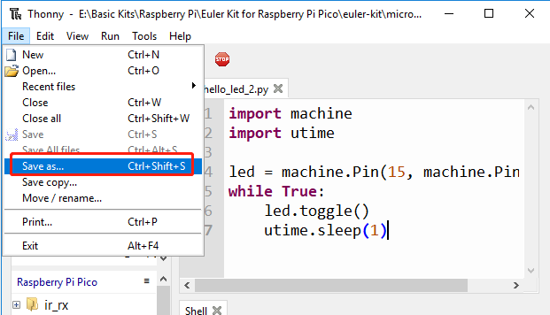

  5. Speichern oder Speichern unter
    Du kannst Änderungen, die du an dem geöffneten Beispiel vorgenommen hast, durch Drücken von Ctrl+S oder durch Klicken auf den Speichern-Knopf auf Thonny speichern.

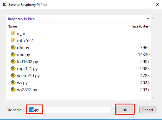

    Der Code kann als separate Datei innerhalb des Raspberry Pi Pico 2 W gespeichert werden, indem du auf Datei -> Speichern unter klickst.
    save_as
    Wähle Raspberry Pi Pico aus.
    sec_pico
    Dann klicke auf OK nachdem du den Dateinamen und die Erweiterung .py eingegeben hast. Auf dem Laufwerk des Raspberry Pi Pico 2 W siehst du deine gespeicherte Datei.
    sec_name
    Unabhängig davon, welchen Namen du deinem Code gibst, ist es am besten, zu beschreiben, welche Art von Code es ist, und ihm keinen bedeutungslosen Namen wie abc.py zu geben. Wenn du den Code als main.py speicherst, wird er automatisch ausgeführt, wenn das Gerät eingeschaltet wird.

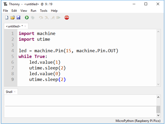

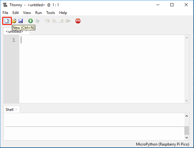

  1. Neue Datei erstellen
    Öffne Thonny IDE, klicke auf die Neu-Schaltfläche, um eine neue leere Datei zu erstellen.
    new_file
  2. Code kopieren
    Kopiere den Code aus dem Projekt in die Thonny IDE.
    copy_file
  3. Richtigen Interpreter auswählen
    Stecke den Pico 2 W mit einem Micro-USB-Kabel in deinen Computer und wähle den „MicroPython (Raspberry Pi Pico)“-Interpreter in der rechten unteren Ecke.
    sec_inter
  4. Code ausführen und speichern

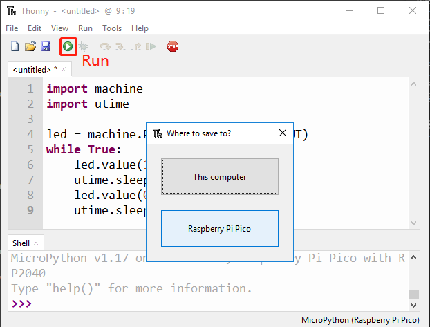

    Du musst auf Run Current Script klicken oder einfach F5 drücken, um ihn auszuführen. Wenn dein Code noch nicht gespeichert wurde, erscheint ein Fenster, das fragt, ob du auf Diesem Computer oder Raspberry Pi Pico speichern möchtest.
    where_save
    Thonny speichert dein Programm auf dem Raspberry Pi Pico 2 W, wenn du es ihm sagst, also wenn du den Pico 2 W aussteckst und in einen anderen Computer steckst, bleibt dein Programm intakt.
    Klicke auf OK, nachdem du den Speicherort ausgewählt, den Dateinamen eingegeben und die Erweiterung .py hinzugefügt hast.
    sec_name
    Sobald dein Programm gespeichert ist, wird es automatisch ausgeführt und du siehst die folgenden Informationen im Shell-Bereich.
    Klicke auf Ansicht -> Bearbeiten, um das Shell-Fenster zu öffnen, falls es auf deinem Thonny nicht erscheint.
    MicroPython vx.xx.x am xxxx-xx-xx; Raspberry Pi Pico 2 W mit RP2350
    Gib "help()" ein für mehr Informationen.
  5. Ausführung stoppen
    stop_it
  6. Datei öffnen
    Hier sind zwei Möglichkeiten, eine gespeicherte Code-Datei zu öffnen.
    • Die erste Methode besteht darin, das Öffnen-Symbol in der Thonny-Toolbar zu klicken, genau wie beim Speichern eines Programms, wirst du gefragt, ob du es von diesem Computer oder Raspberry Pi Pico öffnen möchtest, zum Beispiel, klicke auf Raspberry Pi Pico und du siehst eine Liste aller Programme, die du auf dem Pico 2 W gespeichert hast.
    • Die zweite ist, die Dateivorschau direkt zu öffnen, indem du auf Ansicht -> Datei klickst und dann auf die entsprechende .py-Datei doppelklickst, um sie zu öffnen.
