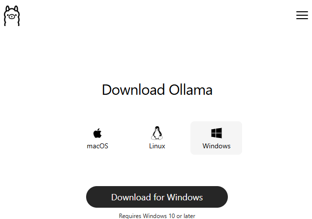

Mac / Windows / Linux(デスクトップ)にインストール
  1. Ollama Download Page から Ollama をダウンロードしてインストール。

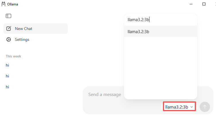

  2. Ollama アプリを開き、Model Selector でモデルを検索。 例えば、軽量な llama3.2:3b を入力して選択。

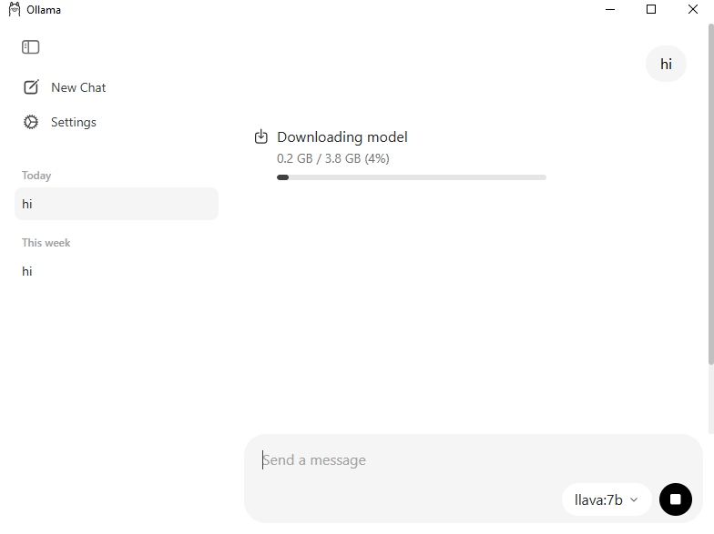

  3. ダウンロード完了後、チャットウィンドウで「Hi」と入力すると、自動的にモデルが起動します。
