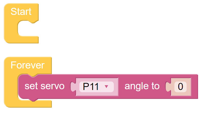

Q1: Ezblock OSをインストールした後、サーボは0°に回転しないのはなぜですか?
  1. サーボのケーブルが正しく接続されているか、およびRobot HATの電源がオンになっているかを確認してください。
  2. リセットボタンを押します。
  3. Ezblock Studioでプログラムをすでに実行している場合、P11のカスタムプログラムは利用できなくなります。以下の画像を参考にして、Ezblock Studioでサーボの角度を0に設定するプログラムを手動で書くことができます。

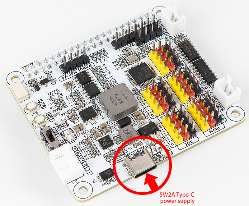

Q5: バッテリーチャージャーについて
バッテリーを充電するには、5V/2AのType-C電源をRobot Hatの電源ポートに接続するだけで構いません。充電中にRobot Hatの電源スイッチをオンにする必要はありません。 充電中でもデバイスを使用することができます。
_images/robot_hat_pic.png
充電中は、充電チップが入力電力をブーストしてバッテリーを充電すると同時に、外部用のDC-DCコンバータに電力を供給します。充電出力はおおよそ10Wです。 外部の消費電力が長時間にわたって高い状態が続く場合、バッテリーが電力供給を補助することがあります。これは、スマートフォンを充電しながら使用する場合と似ています。ただし、同時に充電と使用を行う際には、バッテリー容量が完全に消耗しないよう注意してください。
