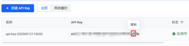

  4. Show API Key アイコンをクリックしてキーをコピーします。
    ../_images/llm_doubao_copy.png
