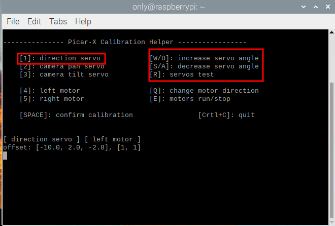

  4. Drücken Sie die Zahlentaste 1, um den Servo des Vorderrads auszuwählen, und dann die Tasten W/S, damit das Vorderrad so gerade wie möglich aussieht, ohne nach links oder rechts abzuweichen.

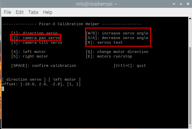

  5. Drücken Sie die Zahlentaste 2, um den Pan servo auszuwählen, dann drücken Sie die Tasten W/S, damit die Schwenk-/Neigeplattform geradeaus schaut und nicht nach links oder rechts kippt.

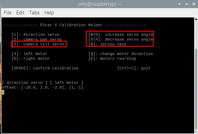

  6. Drücken Sie die Zahlentaste 3, um den tilt servo auszuwählen, dann drücken Sie die Tasten W/S, damit die Schwenk-/Neigeplattform geradeaus schaut und nicht nach oben oder unten kippt.

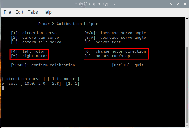

  7. Da die Verkabelung der Motoren bei der Installation umgekehrt sein könnte, können Sie E drücken, um zu testen, ob das Auto normal vorwärtsfahren kann. Wenn nicht, verwenden Sie die Zahlentasten 4 und 5, um die linken und rechten Motoren auszuwählen, und dann drücken Sie die Taste Q, um die Drehrichtung zu kalibrieren.

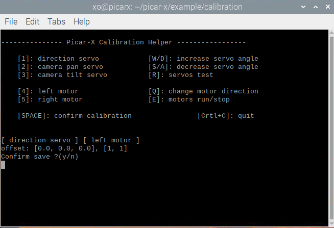

  8. Wenn die Kalibrierung abgeschlossen ist, drücken Sie die Spacebar, um die Kalibrierungsparameter zu speichern. Es erscheint eine Aufforderung, y zur Bestätigung einzugeben, und dann drücken Sie Ctrl+C, um das Programm zu beenden und die Kalibrierung abzuschließen.

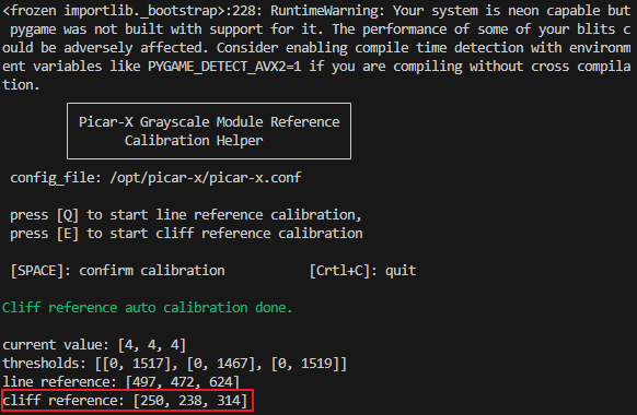

  6. Suspendieren Sie anschließend das PiCar-X in der Luft (oder positionieren Sie es über einer Klippenkante) und drücken Sie die Taste „E“. Sie werden beobachten, dass auch die „Klippenreferenz“-Werte entsprechend aktualisiert werden.
