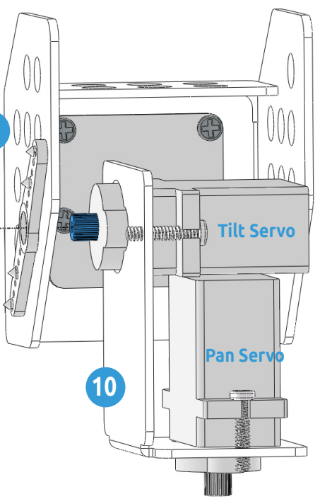

Die folgende Funktion mit der for-Schleife wird dann verwendet, um PiCar-X vorwärts zu bewegen, die Richtung zu ändern und die Schwenk-/Neigeplattform der Kamera zu bewegen.
px.forward(speed)
px.set_dir_servo_angle(angle)
px.set_camera_servo1_angle(angle)
px.set_camera_servo2_angle(angle)
  • forward(): Befiehlt dem PiCar-X, mit einer bestimmten speed vorwärtszufahren.
  • set_dir_servo_angle: Dreht den Lenkservo in einen bestimmten angle.
  • set_cam_pan_angle: Dreht den Pan-Servo in einen bestimmten angle.
  • set_cam_tilt_angle: Dreht den Neige-Servo in einen bestimmten angle.
../_images/pan_tilt_servo.png
