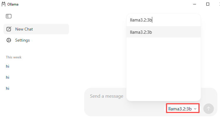

  2. Öffne die Ollama-App, gehe zum Model Selector, und suche nach einem Modell, z. B. llama3.2:3b (leichtgewichtig zum Starten).

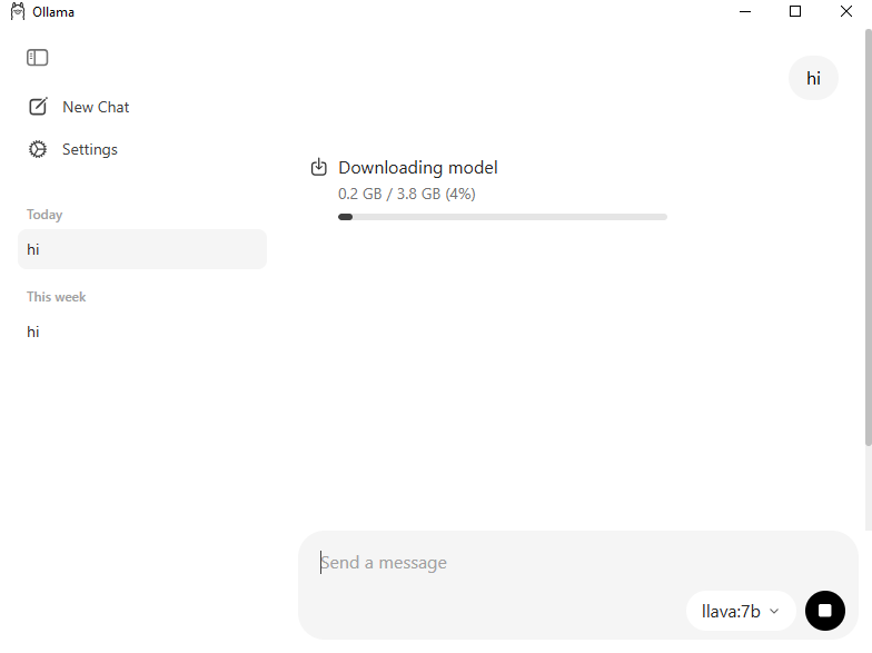

3. Vision Talk mit Ollama
In dieser Demo nimmt die Pi-Kamera jedes Mal ein Foto auf, wenn du eine Frage eintippst. Das Programm sendet deinen eingegebenen Text + das neue Foto an ein lokales Vision-Modell über Ollama und streamt die Antwort des Modells auf Englisch zurück ins Terminal. Dies ist eine minimale „See & Tell“-Basis, die du später z. B. um Farb-, Gesichts- oder QR-Erkennung erweitern kannst.
Vorbereitung
  1. Öffne die Ollama-App (oder starte den Dienst) und stelle sicher, dass ein vision-fähiges Modell heruntergeladen wurde.
    • Wenn du genügend Speicher hast (≥16 GB RAM), kannst du llava:7b ausprobieren.
    • Mit 8 GB RAM solltest du ein kleineres Modell verwenden, z. B. moondream:1.8b oder granite3.2-vision:2b.
    ../_images/llm_ollama_image_model.png
