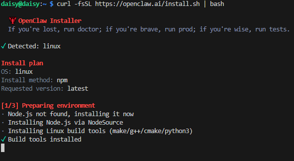

  1. Öffnen Sie das Terminal auf Ihrem Raspberry Pi und führen Sie den folgenden Befehl direkt aus. Dieser Befehl lädt das Installationsskript von der offiziellen Website herunter und führt es aus:
    curl -fsSL https://openclaw.ai/install.sh | bash
    Da neue Versionen schnell aktualisiert werden, ist es normal, wenn Ihre Installationsschritte leicht abweichen.
  2. Das Skript wird OpenClaw automatisch herunterladen und installieren.
    _images/install_open_claw.png
  3. Sie sehen dann eine Sicherheitsabfrage, ob Sie OpenClaw vertrauen. Sobald Sie sicher sind, dass es sicher und zuverlässig ist, navigieren Sie mit den Pfeiltasten zu „Yes“ und drücken Sie Enter.

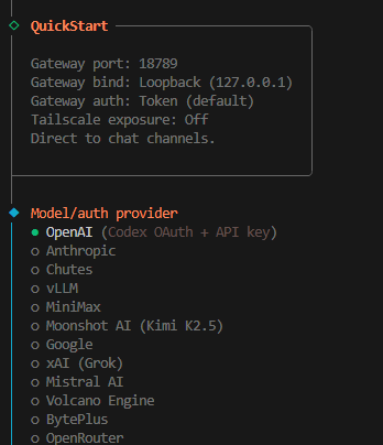

  4. Wählen Sie Quick Start und drücken Sie dann Enter.
    _images/quickstart_open_claw.png
  5. Wählen Sie Ihr Modell und drücken Sie dann Enter. Hier verwenden wir OpenAI als Beispiel.
    _images/model_provider_open_claw.png

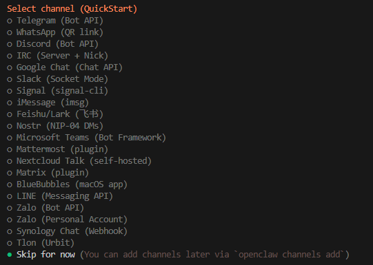

  13. Als nächstes kommt die Kanalauswahl. Kanäle beziehen sich auf die von OpenClaw unterstützten Kommunikationsdienste wie Telegram, WhatsApp, Discord und mehr. Verwenden Sie die Pfeiltaste nach unten, um die Option „Skip for now“ auszuwählen, und drücken Sie dann Enter.
    _images/channel_open_claw.png

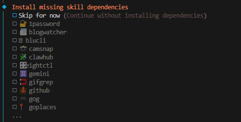

  14. Als nächstes werden Sie aufgefordert, Skills sofort zu konfigurieren. Wählen Sie „Yes“ und drücken Sie Enter.
    _images/config_skill_open_claw.png
  15. Installieren Sie die Skills, die Sie benötigen. Im folgenden Beispiel wählen wir die Option „Skip for now“ (drücken Sie die Leertaste zum Auswählen) und drücken dann Enter.
    _images/install_skill_open_claw.png

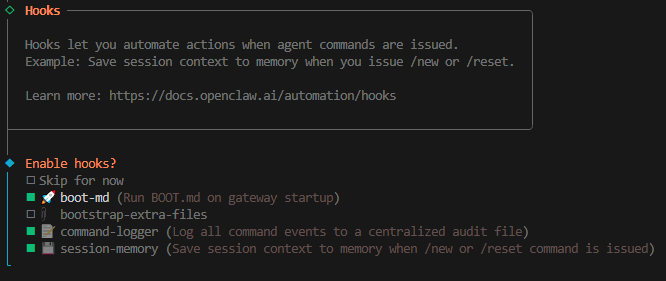

  16. Als nächstes kommen Hooks; wir werden „command-logger“ und „session-memory“ auswählen.
    _images/hooks2_open_claw.png
