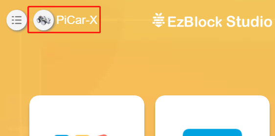

Puoi aprire la pagina dei dettagli del prodotto cliccando sull’icona di connessione nell’angolo in alto a sinistra.

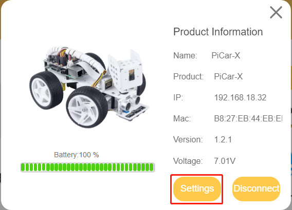

Clicca sul pulsante Impostazioni.

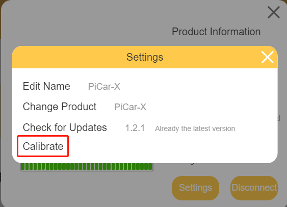

In questa pagina, puoi modificare il nome del prodotto, il tipo di prodotto, visualizzare la versione dell’app o calibrare il robot. Una volta cliccato su Calibra, verrai indirizzato alla pagina di calibrazione.

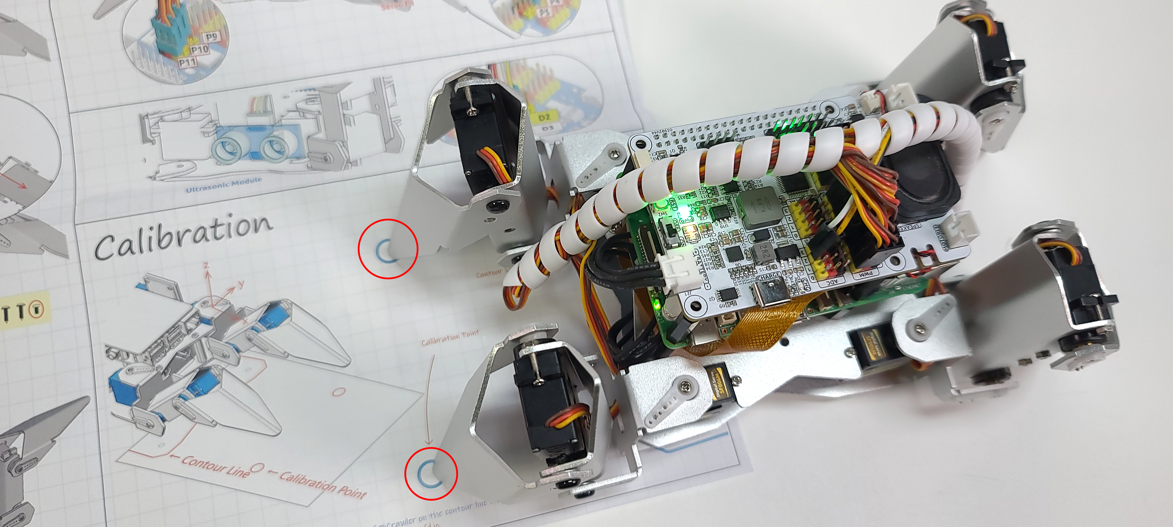

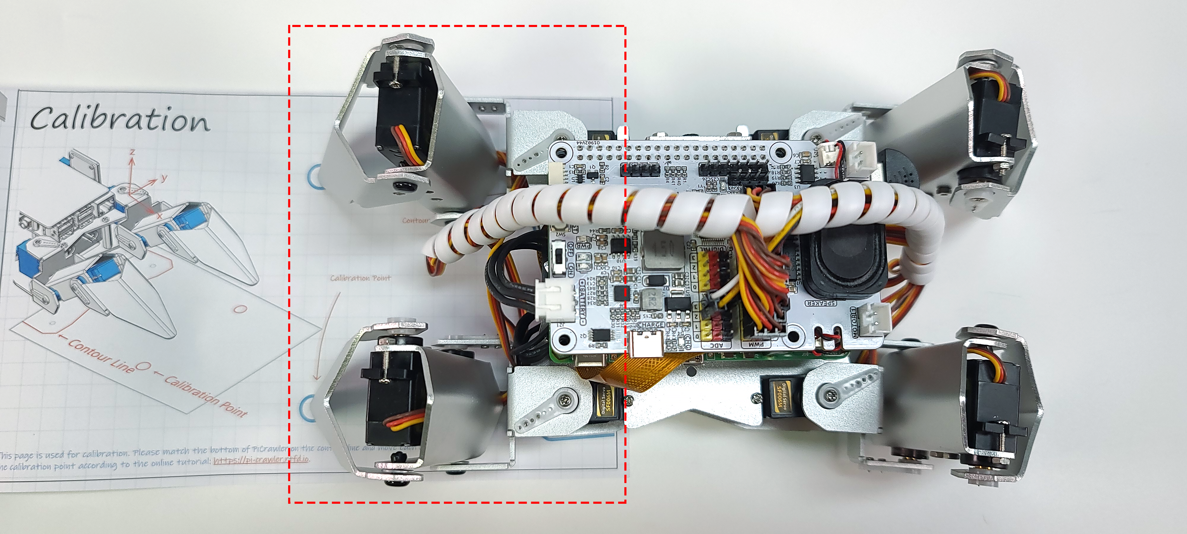

  1. Prendi il foglio di montaggio, giralo all’ultima pagina e posizionalo piatto sul tavolo. Poi posiziona il PiCrawler come mostrato nell’immagine, allineando la sua base con il contorno sul grafico di calibrazione.

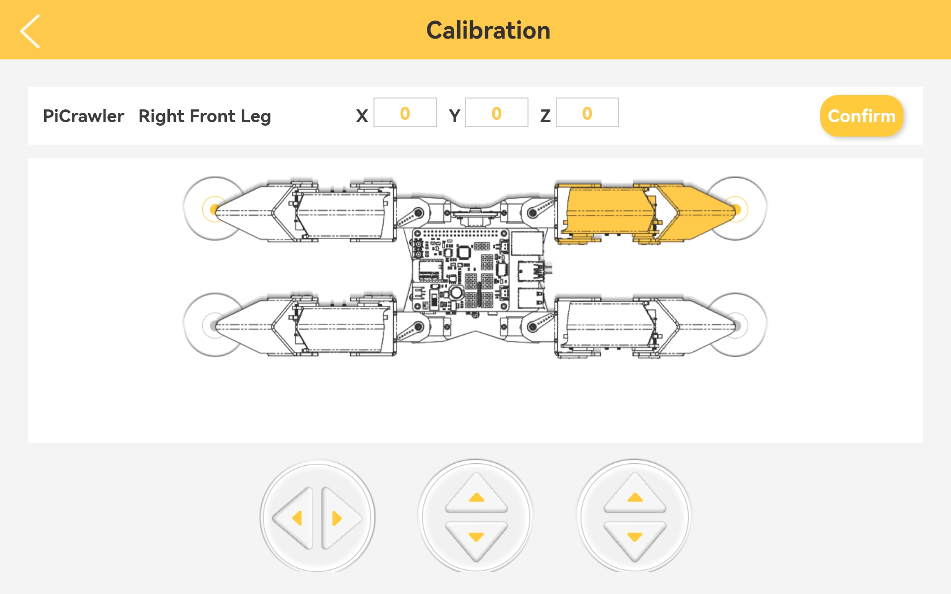

  2. Torna a EzBlock Studio, seleziona un piede sul lato sinistro, quindi clicca sui 3 gruppi di pulsanti X, Y e Z, facendo in modo che le dita si allineino lentamente con il punto di calibrazione.
    • I pulsanti di calibrazione vengono utilizzati per le regolazioni fini; è necessario premere più volte questi pulsanti per vedere il cambiamento nella posizione del perno.
    • Si consiglia di cliccare prima sul pulsante «su» dell’asse Z per sollevare il piede, quindi regolare gli assi X e Y.
    ../_images/calibration4.jpg
  3. Allinea nello stesso modo l’altro piede sul lato sinistro.
    ../_images/calibration3.png

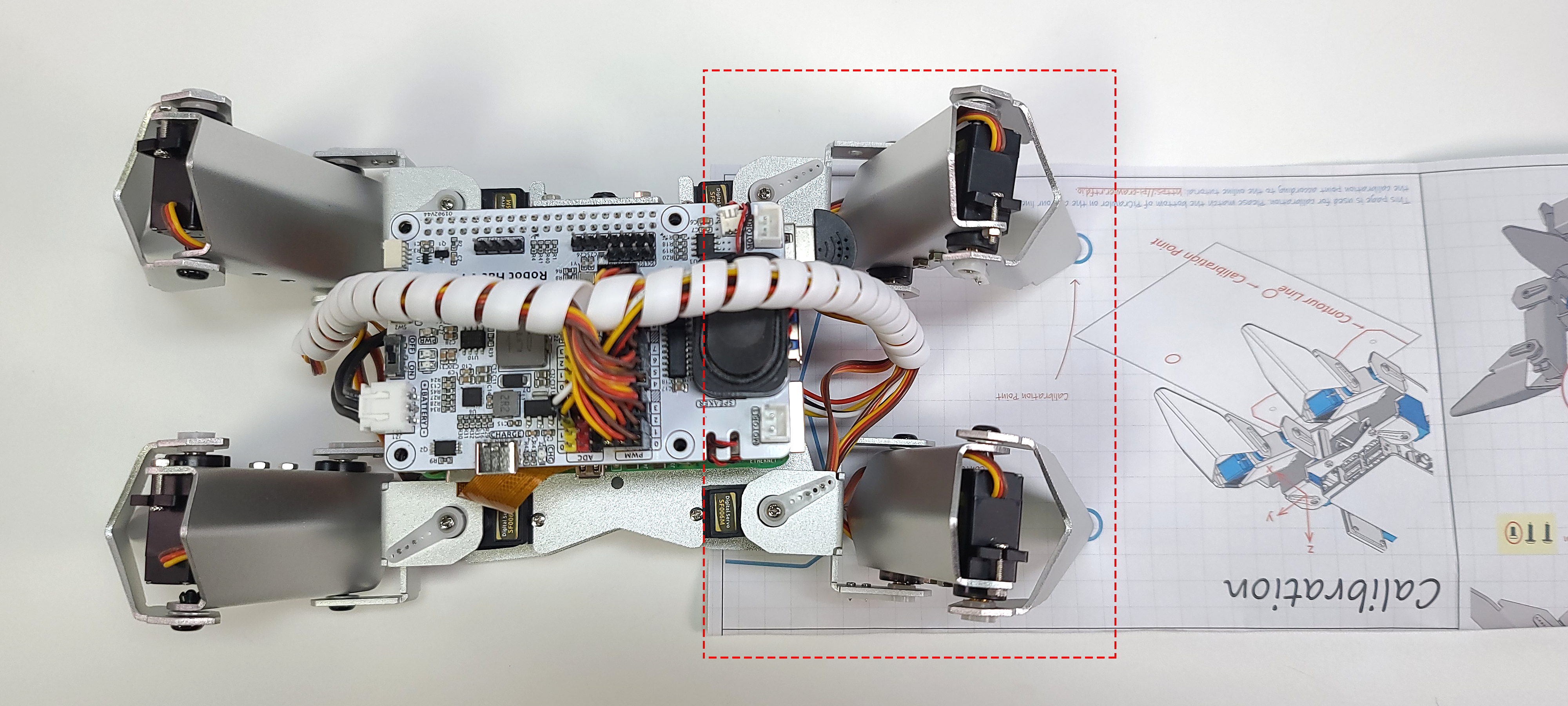

  4. Dopo aver calibrato i due piedi sinistri, sposta il foglio di calibrazione sul lato destro e calibra i due piedi destri seguendo lo stesso metodo descritto.
