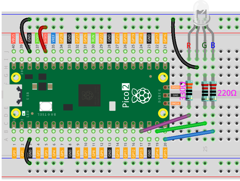

PWMピン(GP13、GP14、GP15)が、それぞれRGB LEDの赤・緑・青のピンを制御し、共通カソードピンをGNDに接続します。 各ピンのPWM値を変化させることで、異なる色を表示できます。
配線図

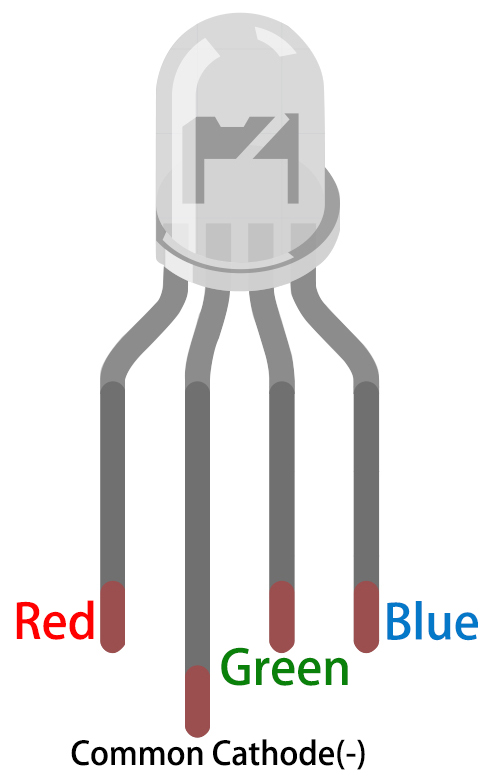

img_rgb_pin
RGB LEDには4本のピンがあります。最も長いピンは共通カソードピン(通常GNDに接続)で、その左隣が赤、その右に緑と青のピンがあります。
赤色LEDは、同じ電流でも他の色より明るく発光するため、より高い抵抗を使用します。
wiring_rgb
