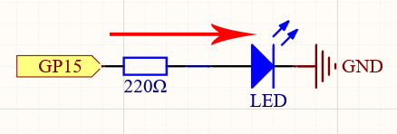

sch_led
GPIOピンをHIGHまたはLOWに設定することで、そのピンの電圧出力を制御します。ピンがHIGHのとき、電流は抵抗器を介してLEDを流れ、それが点灯する原因となります。ピンがLOWのとき、電流は流れず、LEDは消灯します。
