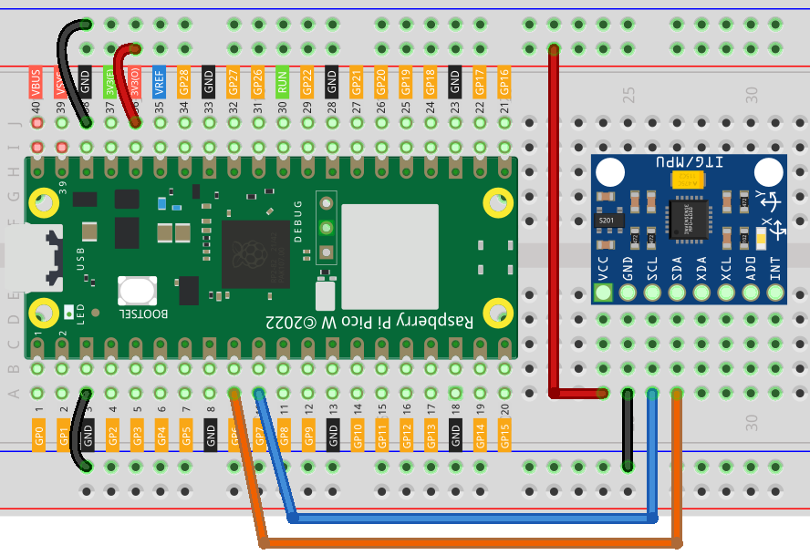

Esquema
sch_mpu6050
Conexiones
wiring_mpu6050
  • Abre el archivo 6.3_6axis_motion_tracking.py en la ruta de kepler-kit-main/micropython o copia este código en Thonny, luego haz clic en «Run Current Script» o simplemente presiona F5 para ejecutarlo.
  • Aquí necesitas usar las bibliotecas imu.py y vector3d.py. Verifica si han sido cargadas en Pico W. Para un tutorial detallado, consulta 1.4 Cargar las bibliotecas en el Pico.
from imu import MPU6050
from machine import I2C, Pin
mpu = MPU6050(i2c)
    print("x: %s, y: %s, z: %s"%(mpu.accel.x, mpu.accel.y, mpu.accel.z))
    time.sleep(0.5)
    print("A: %s, B: %s, Y: %s"%(mpu.gyro.x, mpu.gyro.y, mpu.gyro.z))
    time.sleep(0.5)
Una vez que el programa esté en ejecución, podrás ver los valores del acelerómetro de 3 ejes y del giroscopio de 3 ejes que se mostrarán en pantalla en un ciclo. Gira el MPU6050 al azar, y verás cómo cambian estos valores en consecuencia.
Para facilitar la visualización de los cambios, puedes comentar una de las líneas print y concentrarte en un conjunto de datos.
La unidad de valor de aceleración es m/s², y la unidad de valor del giroscopio es °/s.
