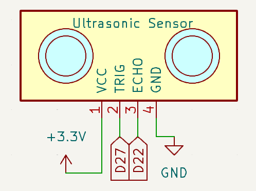

Unten ist der Schaltplan für das Ultraschallsensor-Modul dargestellt:
../_images/2.2.7_sch.png

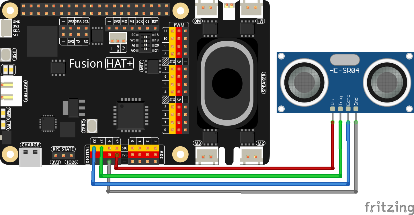

Verdrahtungsdiagramm
Baue die Schaltung wie im folgenden Diagramm gezeigt auf:
../_images/2.2.7_bb.png
Stelle sicher, dass alle Verbindungen fest sitzen, wobei der Echo-Pin mit GPIO 22 und der Trigger-Pin mit GPIO 27 des Raspberry Pi verbunden ist.
