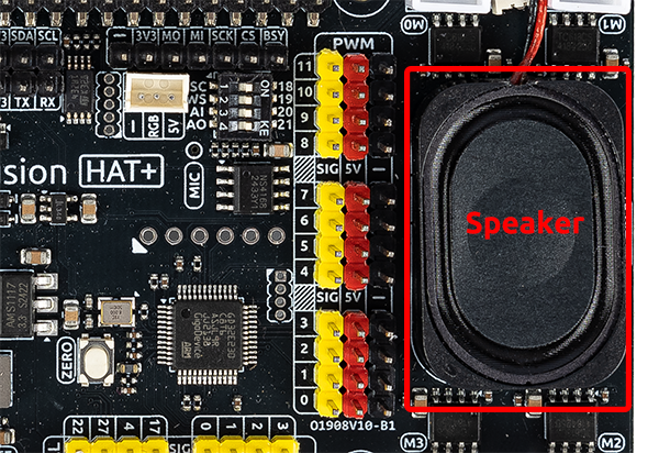

Fusion HAT+ Lautsprecher
Der Fusion HAT+ verfügt über einen integrierten Lautsprecher und eignet sich ideal für Sprachansagen, Alarme und andere Audioanwendungen in AI- und IoT-Projekten. Diese Lektion zeigt dir, wie du den Lautsprecher aktivierst, testest und mit Text-to-Speech verwendest.
Diese Anleitung setzt voraus, dass Raspberry Pi OS installiert ist und die Fusion HAT+ Treiber korrekt eingerichtet sind.
../_images/fusionhat_speaker.png
Lautsprecher-Einrichtung
1. Überprüfen, ob der Lautsprecher erkannt wird
Führe den folgenden Befehl aus:
aplay -l
Du solltest ein Audiogerät ähnlich dem folgenden sehen:
card 0: sndrpigooglevoi [... voicehat-hifi-0 ...]
Wenn ein Gerät unter card 0 oder einer anderen Kartennummer erscheint, wird die Audio-Hardware des Fusion HAT+ erkannt.
2. Den Lautsprecher testen
  1. Spiele einen Stereo-Testton ab:
    speaker-test -t wav -c 2
    Du solltest „Front Left / Front Right“ hören. Drücke Ctrl+C, um zu stoppen.
Fehlerbehebung
  • Kein Tonausgang
    • Überprüfe die Lautstärke mit:
      alsamixer
    • Bestätige, dass dein Pi das Audiogerät erkennt:
      aplay -l
  • Lautsprecher nicht erkannt
    • Setze den Fusion HAT+ erneut ein
    • Starte den Raspberry Pi neu
    • Stelle sicher, dass die Treiber installiert sind
    • Oder führe erneut aus:
    sudo /opt/setup_fusion_hat_audio.sh
