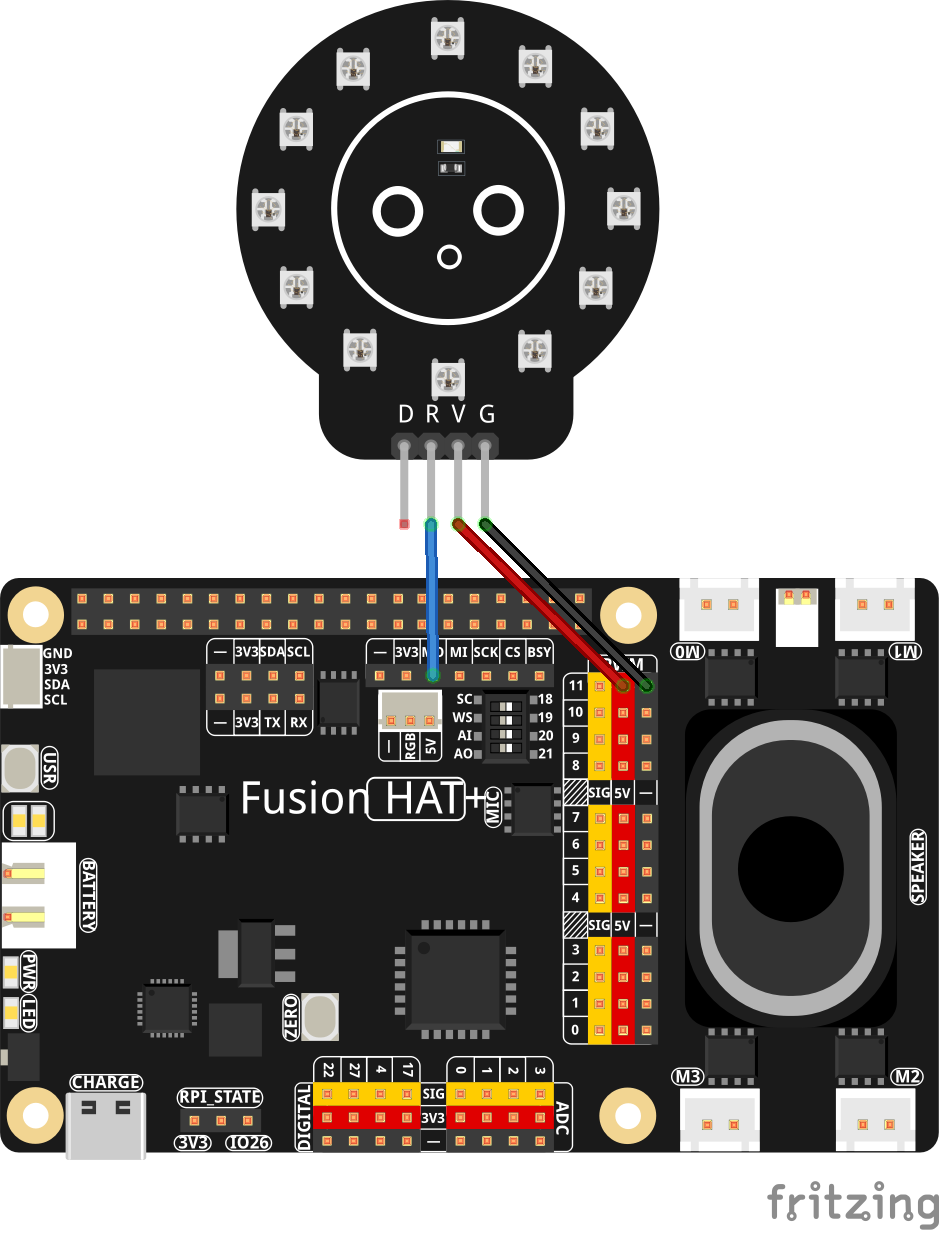

In diesem Projekt lernen wir, wie man einen adressierbaren RGB-LED-Streifen (NeoPixel) über die SPI-Kommunikation auf einem Raspberry Pi steuert. NeoPixels sind intelligente RGB-LEDs mit eigenen Treibern, die eine individuelle Steuerung jeder LED in einer Kette ermöglichen. Dieses Projekt демонстрiert die grundlegende Farbsteuerung und das Füllen des gesamten Streifens mit verschiedenen Farben.
Verdrahtungsdiagramm
../_images/1.9_ws2812_bb.png

Fehlerbehebung
  • LED-Ring leuchtet nicht korrekt
    • Ursache: Falsche Verdrahtung oder unzureichende Stromversorgung
    • Lösung: Stelle sicher, dass VCC 5 V beträgt, GND gemeinsam ist und die Datenleitung mit DIN (manchmal als RGB bezeichnet) verbunden ist
  • Falsche Farben
    • Ursache: Nicht übereinstimmende LED-Farbfolge
    • Lösung: Probiere verschiedene Pixel-Reihenfolgen wie neopixel.RGB oder neopixel.GRBW
  • SPI funktioniert nicht
    • Ursache: SPI deaktiviert oder Hardwarekonflikt
    • Lösung: Aktiviere SPI über sudo raspi-config
  • Bibliotheksimport fehlgeschlagen
    • Ursache: Fehlende Abhängigkeit
    • Lösung:
    sudo pip3 install adafruit-circuitpython-neopixel-spi --break
