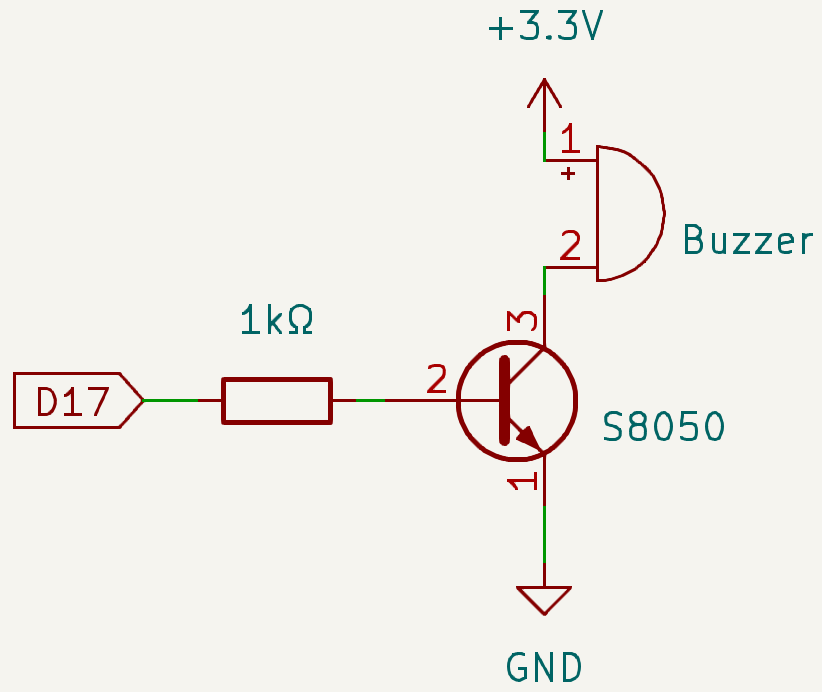

Schaltplan
Die Schaltung verwendet einen aktiven Summer, einen NPN-Transistor und einen 1 kΩ Widerstand. Der Widerstand schützt den Transistor, indem er den Basisstrom begrenzt. Wenn GPIO17 einen High-Pegel ( 3,3 V ) ausgibt, leitet der Transistor und lässt Strom durch den Summer fließen, sodass er piept. Wenn GPIO17 einen Low-Pegel ausgibt, sperrt der Transistor und der Summer bleibt stumm.
