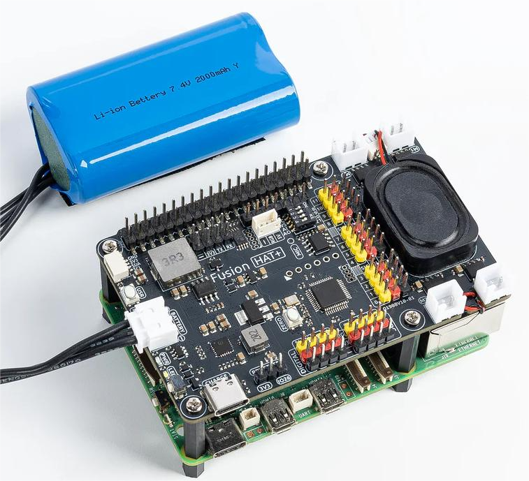

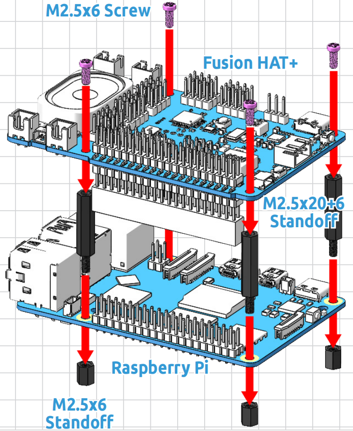

Zusammenbau des Fusion HAT
_images/fusion_hat_battery.png
_images/fusion_hat_assemble.png

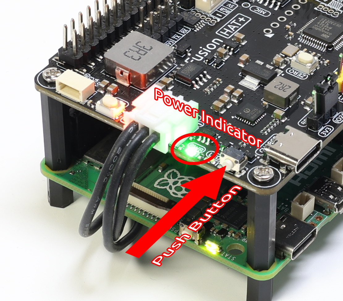

Einschalten
Wenn der Akku ausreichend geladen ist, drücke kurz die Ein-/Aus-Taste auf dem Fusion HAT.
  • Die PWR-LED leuchtet auf.
  • Die Batterie-LEDs leuchten ebenfalls auf.
  • Der Raspberry Pi wird automatisch eingeschaltet.
_images/power_button.jpg

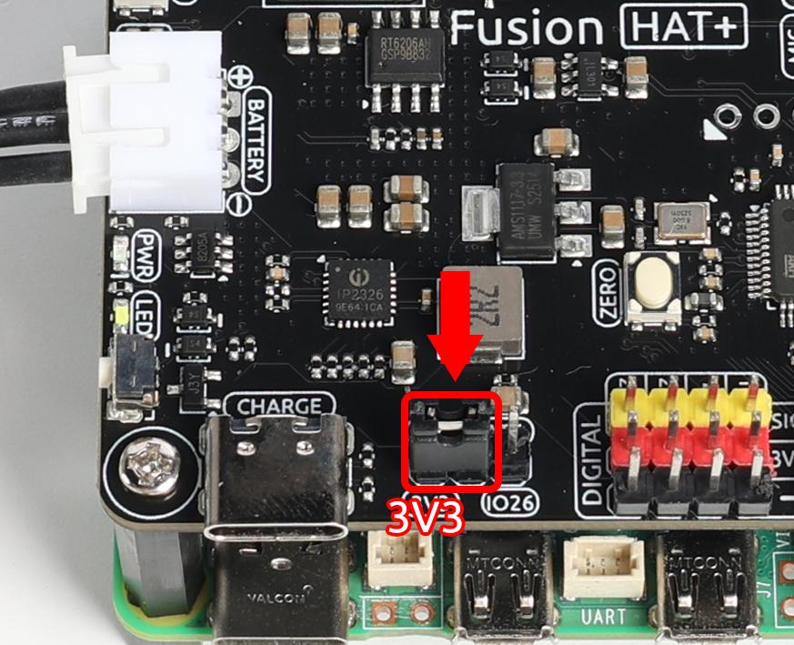

Für Raspberry Pi 5 und 4B
Diese Modelle unterstützen ein vollständiges Ausschalten nach dem Herunterfahren. Der Fusion HAT überwacht die 3,3-V-Leitung, um den Stromstatus des Pi zu erkennen.
  1. Setze den Jumper auf RPI State → Pi3V3.
    _images/state_3v3.jpg
  2. Öffne das EEPROM-Konfigurationstool:
    sudo raspi-config
  3. Navigiere zu Advanced Options → A12 Shutdown Behaviour.
    _images/shutdown_behaviour.png
  4. Wähle B1 Full Power Off.
    _images/run_power_off.png
  5. Speichere die Änderungen. Du wirst aufgefordert, neu zu starten, damit die neuen Einstellungen wirksam werden.

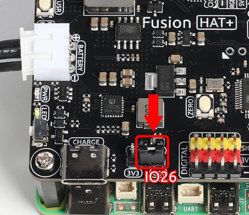

Für Raspberry Pi Zero 2W, 3B, 3B+
Diese Modelle unterstützen kein vollständiges Ausschalten über 3,3 V. Stattdessen muss GPIO26 als Herunterfahr-Statusanzeige konfiguriert werden.
  1. Setze den Jumper auf RPI_STATE → IO26.
    _images/state_io26.jpg
  2. Bearbeite die Datei /boot/firmware/config.txt:
  3. Füge am Ende die folgende Zeile hinzu, um GPIO26 beim Herunterfahren auf Low und beim Einschalten auf High zu setzen:
    dtoverlay=gpio-poweroff,gpio_pin=26,active_low=1
  4. Starte neu, um die Änderungen anzuwenden:
    sudo reboot
