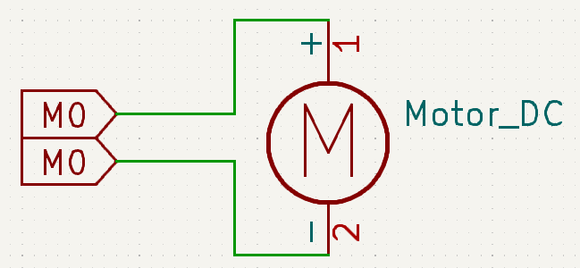

Schaltplan
Der folgende Schaltplan zeigt die zum Steuern des Motors erforderlichen Anschlüsse.

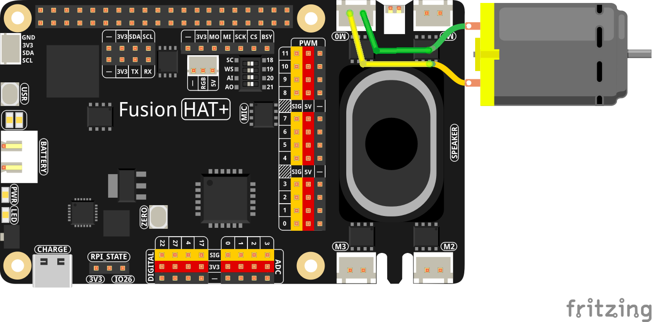

Verdrahtungsdiagramm
../_images/1.3.1_bb.png
