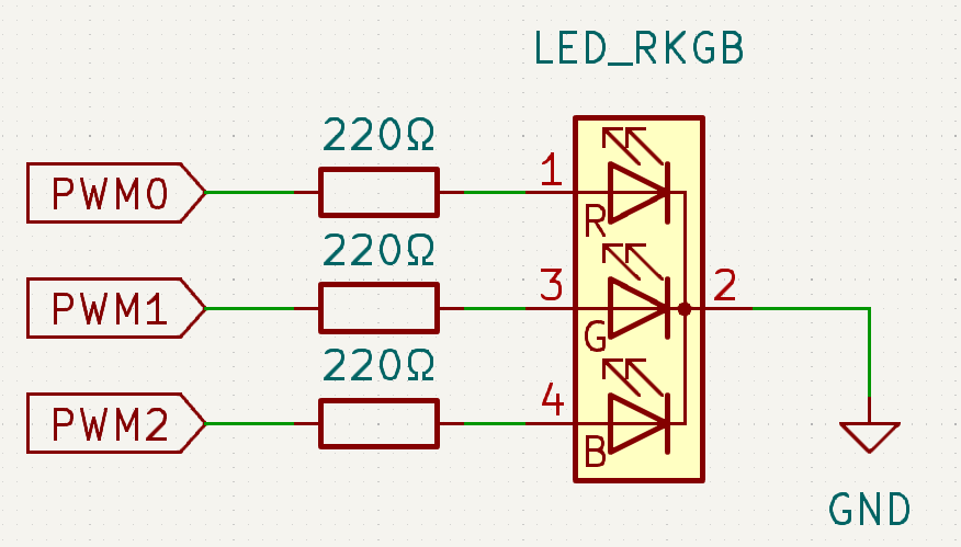

Schaltplan
Nachdem die R-, G- und B-Pins der RGB-LED mit strombegrenzenden Widerständen verbunden wurden, verbinde diese Widerstände mit PWM0, PWM1 und PWM2. Der längste Pin der LED (GND) wird mit dem GND-Pin des Raspberry Pi verbunden. Unterschiedliche PWM-Werte für die drei Pins erzeugen verschiedene Farben.
../_images/1.1.2_sch.png

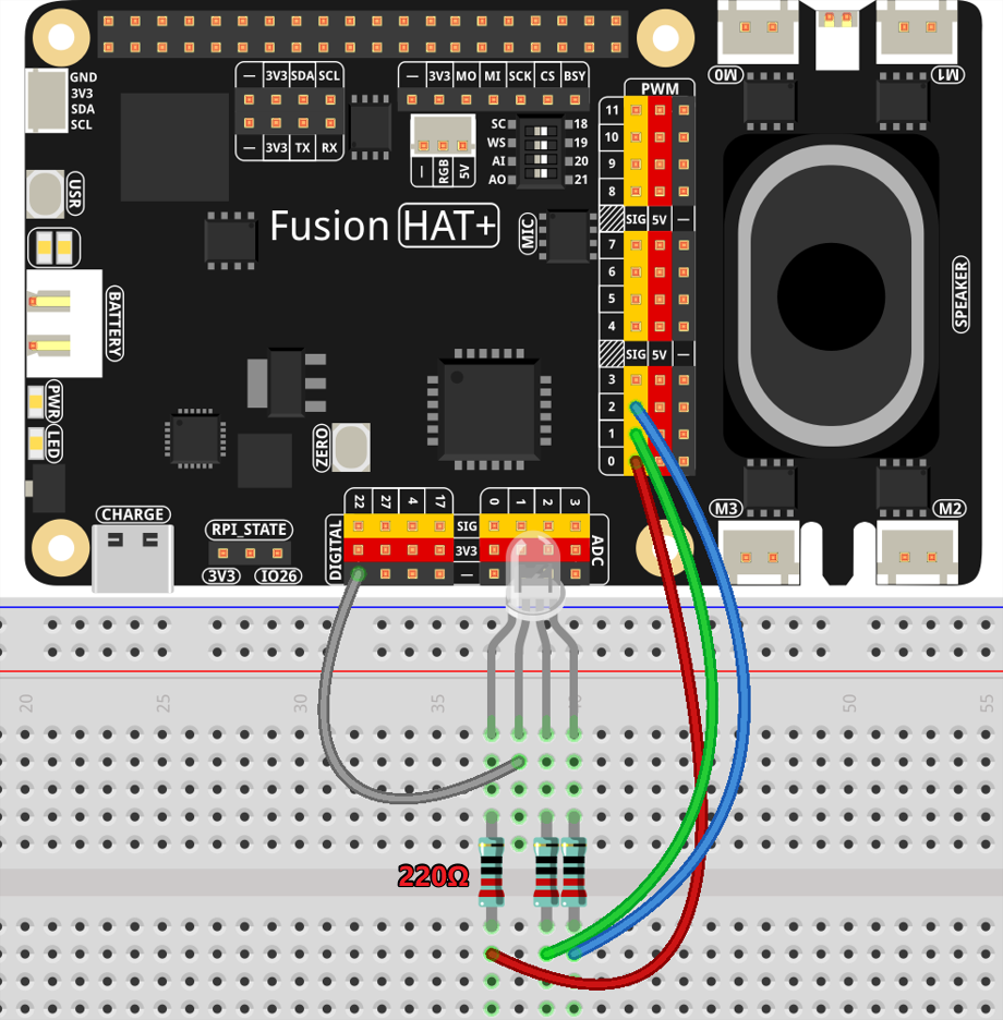

Verdrahtungsdiagramm
Befolge die folgenden Schritte, um die Schaltung aufzubauen:
  1. Platziere die RGB-LED auf dem Breadboard.
  2. Verbinde die roten, grünen und blauen Pins der LED über Widerstände mit P0, P1 und P2.
  3. Verbinde den längsten Pin (GND) der LED mit GND des Raspberry Pi.
../_images/1.1.2_bb.png
