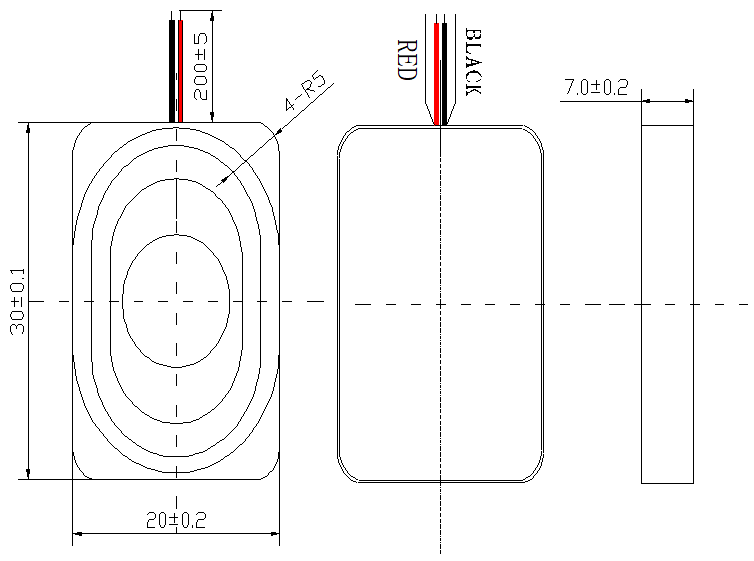

Haut-parleur
../_images/speaker_pic.png
  • Dimensions: 20x30x7mm
  • Impédance : 8 ohms
  • Puissance d’entrée nominale: 1.5W
  • Puissance d’entrée maximale: 2.0W
  • Longueur du fil: 10 cm
../_images/2030_speaker.png
Le tableau des dimensions est le suivant:
