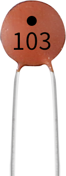

Dans ce kit, des condensateurs céramiques et des condensateurs électrolytiques sont utilisés.
Les condensateurs céramiques portent des étiquettes 103 ou 104, qui représentent la valeur de la capacité, 103=10x10^3pF, 104=10x10^4pF
