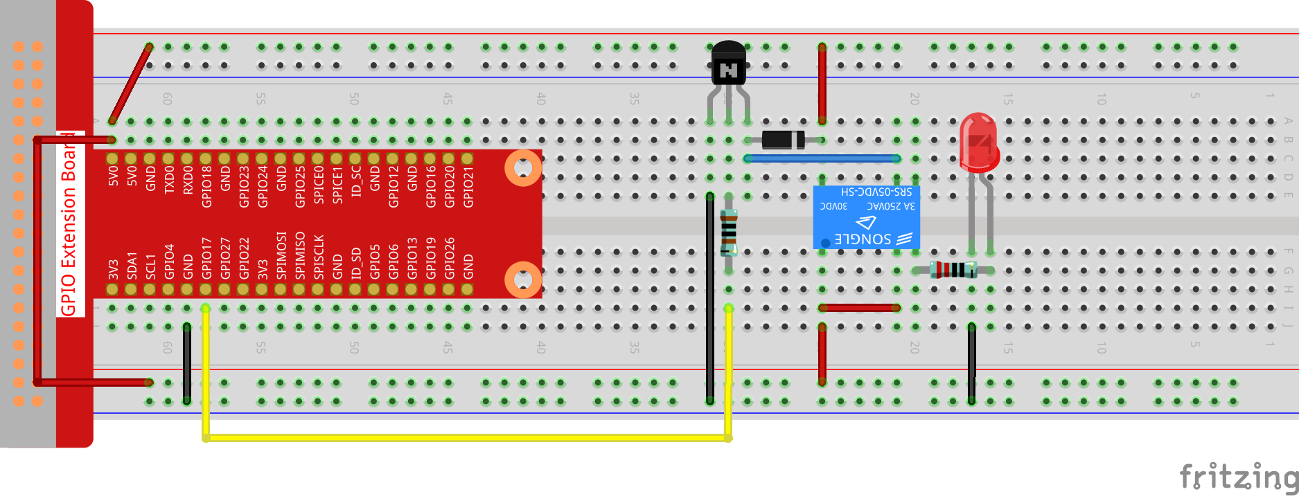

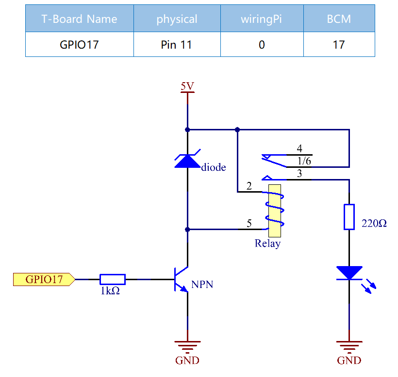

Schema Elettrico
../_images/image345.png

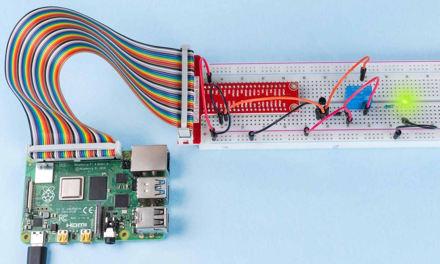

Durante l’esecuzione del codice, il LED si accenderà. Inoltre, potrai sentire un ticchettio causato dall’interruzione del contatto normalmente chiuso e dalla chiusura del contatto normalmente aperto.

Immagine del Fenomeno
../_images/image145.jpeg
