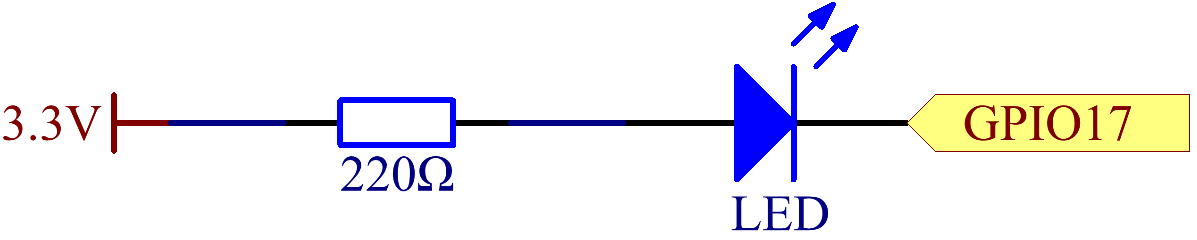

Schema Elettrico

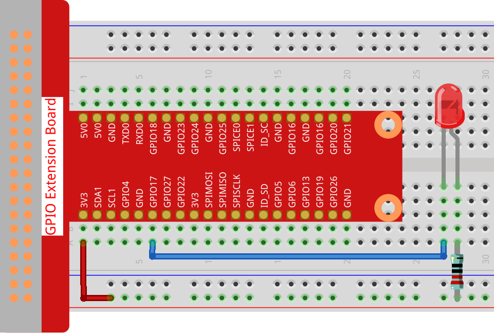

In questo esperimento, collega una resistenza da 220Ω all’anodo (il pin lungo del LED), quindi collega la resistenza a 3,3 V e collega il catodo (il pin corto) del LED al GPIO17 del Raspberry Pi. Per accendere un LED, dobbiamo impostare il livello di GPIO17 a basso (0V). Possiamo ottenere questo effetto programmando.
../_images/image482.png

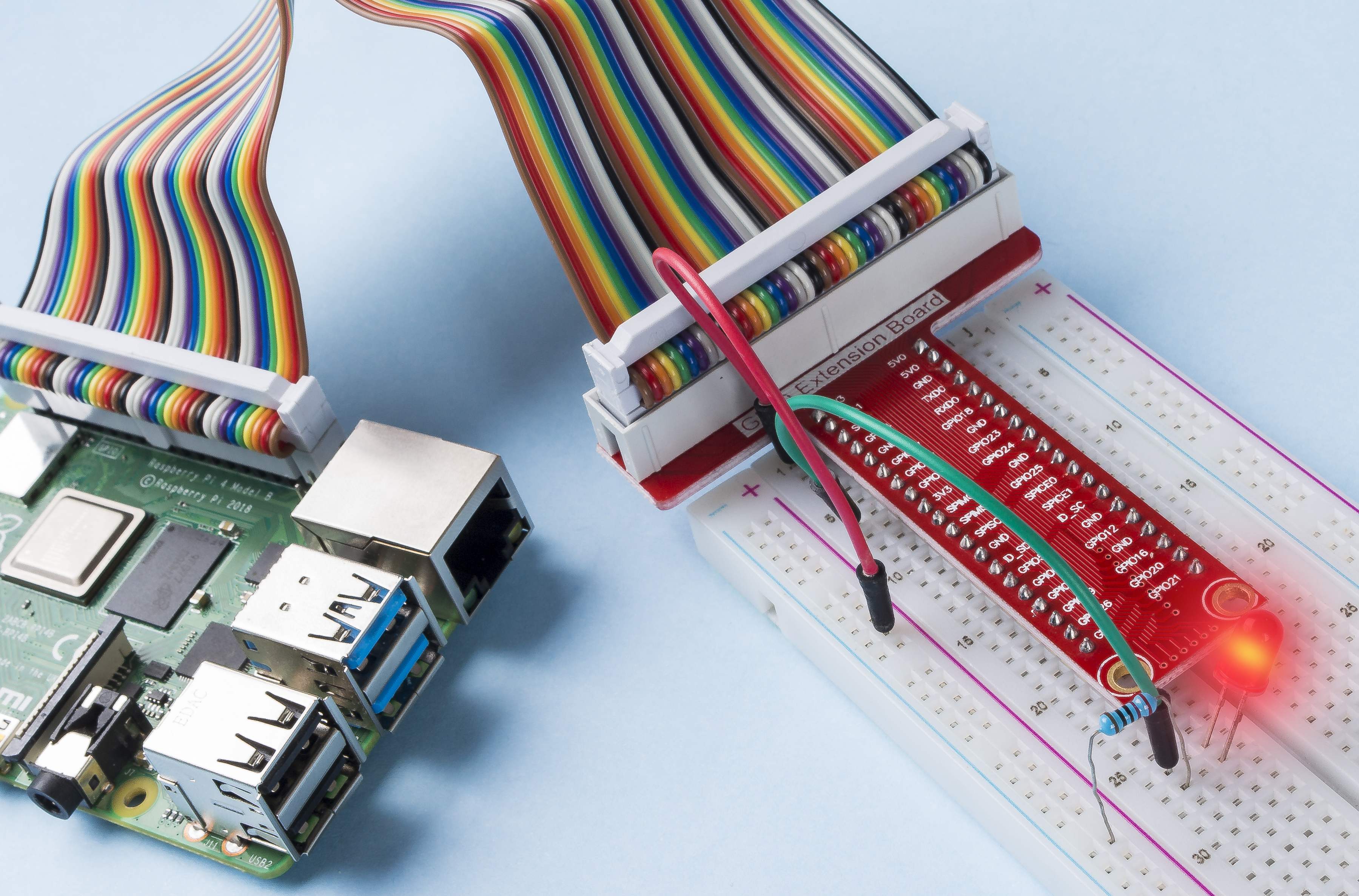

Immagine del Fenomeno
../_images/image541.jpeg
