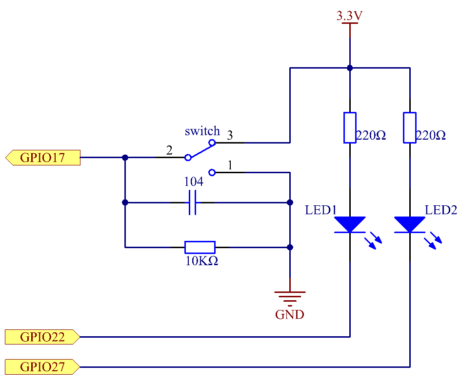

Il simbolo del circuito dell’interruttore a scorrimento è mostrato di seguito. Il pin 2 nella figura si riferisce al pin centrale.
../_images/image1591.png

Schema Elettrico

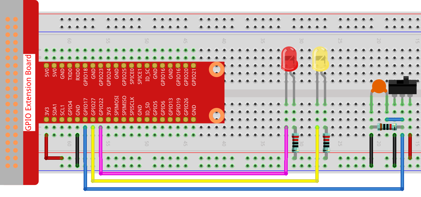

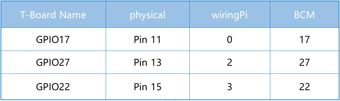

Collega il pin centrale dell’interruttore a scorrimento al GPIO17 e due LED rispettivamente ai pin GPIO22 e GPIO27. Quindi, quando sposti l’interruttore, vedrai i due LED accendersi alternativamente.
../_images/image3051.png ../_images/image3061.png
