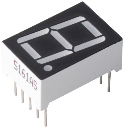

7セグメント表示は、8の形をした7つのLEDを搭載した部品です。各LEDはセグメントと呼ばれ、エネルギーを供給すると、表示する数字の一部を形成します。
ピンの接続には2つのタイプがあります:共通カソード(CC)と共通アノード(CA)。CC表示は、7つのLEDのカソードがすべて接続されているのに対し、CA表示は7つのセグメントのアノードがすべて接続されています。

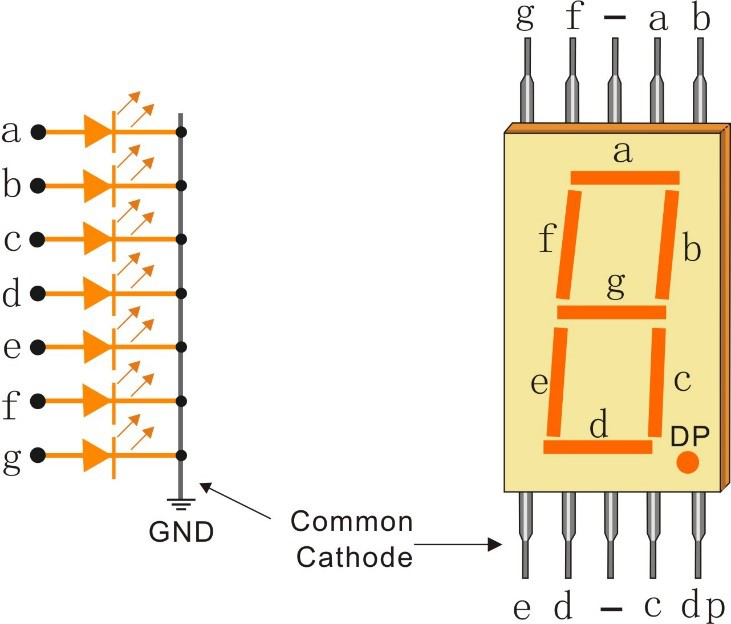

このキットでは、共通カソードの7セグメント表示を使用しています。以下はその電子記号です。
../_images/segment_cathode1.png
表示内のLEDのそれぞれは、位置を持つセグメントとして与えられ、接続ピンの1つが長方形のプラスチックパッケージから外に引き出されています。これらのLEDピンは、「a」から「g」までのラベルが付けられ、各個々のLEDを表しています。他のLEDのピンは一緒になっており、共通のピンを形成しています。したがって、LEDのセグメントの適切なピンに順方向のバイアスをかけることで、一部のセグメントが明るくなり、他のセグメントが暗くなり、対応する文字が表示上に表示されます。

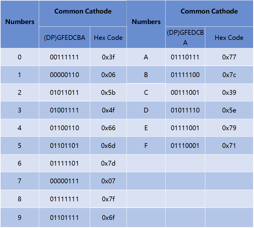

表示コード
7セグメント表示(共通カソード)が数字をどのように表示するかを理解するために、以下の表を描きました。Numbersは7セグメント表示に表示される数字0-Fを示し、(DP) GFEDCBAは対応するLEDが0または1に設定されていることを示します。たとえば、00111111はDPとGが0に設定されている一方、他のものは1に設定されていることを意味します。したがって、7セグメント表示には数字0が表示され、HEX Codeは16進数に対応します。
