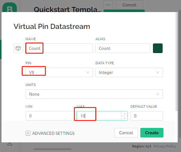

  1. 数を記録するために、 Datastream ページで Virtual Pin タイプの Datastream を作成します。DATA TYPEを Integer に設定し、MINとMAXを 010 に設定します。

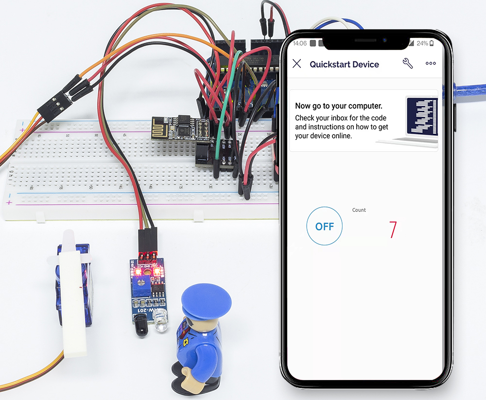

  5. BlynkのButton Controlウィジェットをクリックして、スマートドアシステムを有効にします。IR障害物回避モジュールが障害物を検出すると、ゲートが開き、Blynkの7セグメント表示およびCountウィジェットが1加算されます。

  6. モバイルデバイスでBlynkを使用したい場合は、 モバイルデバイスでBlynkを使用する方法は? を参照してください。
