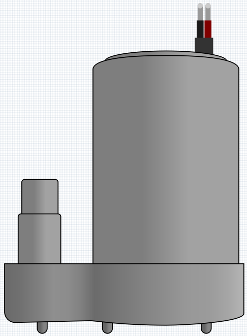

遠心ポンプ
../_images/pump.png
遠心ポンプは回転運動エネルギーを水力エネルギーに変換して液体を輸送します。この回転エネルギーは電動モーターから供給されます。液体は、回転する軸の近くやその周りを通ってポンプのインペラに入り、インペラによって加速され、放射状に外向きにディフューザやボルート室に流れ、そこから流れ出します。
遠心ポンプの一般的な用途には、水、下水、農業、石油、石油化学のポンプが含まれます。
特徴
  • 電圧範囲: DC 3 ~ 4.5V
  • 動作電流: 120 ~ 180mA
  • 出力: 0.36 ~ 0.91W
  • 最大揚水高: 0.35 ~ 0.55M
  • 最大流量: 80 ~ 100 L/H
  • 連続動作時間: 100時間
  • 防水等級: IP68
  • 駆動方式: DC、磁気駆動
  • 材料: エンジニアリングプラスチック
  • 出口外径: 7.8 mm
  • 出口内径: 6.5 mm
  • このポンプは水中ポンプであり、そのように使用する必要があります。水中にして使用しない場合、過度に加熱してオーバーヒートのリスクがあります。
