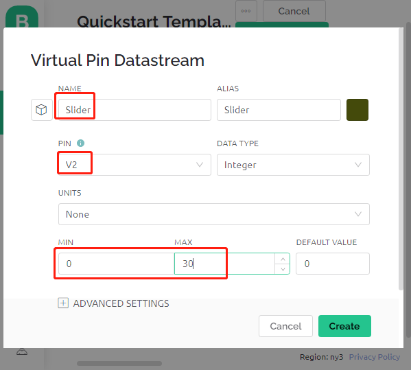

  1. Crea un Datastream de tipo Virtual Pin en la página Datastream como el valor modificado por el widget deslizador añadido más tarde o por código. Establece el TIPO DE DATOS en Integer y MIN y MAX en 0 y 30.
    ../_images/sp220610_104330.png

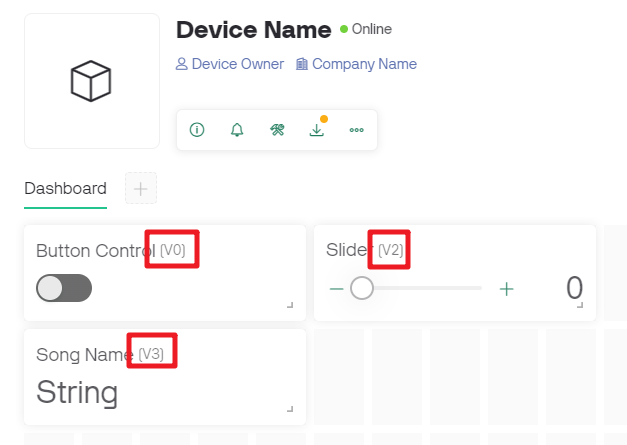

  3. Ve a la página Wed Dashboard, arrastra un widget Switch y establece Datastream en V0 (V0 ya está configurado en 2. Obtener Datos de Blynk); arrastra un widget Label y configúralo en V3; arrastra un widget Slider y configúralo en V2.
    ../_images/blynk_music_cloud.png
Tus pines virtuales pueden ser diferentes a los míos, los tuyos prevalecerán, pero necesitarás modificar el número de pin correspondiente en el código.

  5. Ahora, puedes usar el widget de Control de Botón de Blynk para iniciar/pausar la música y el Deslizador para ajustar el progreso de reproducción, y también verás el nombre de la música.
