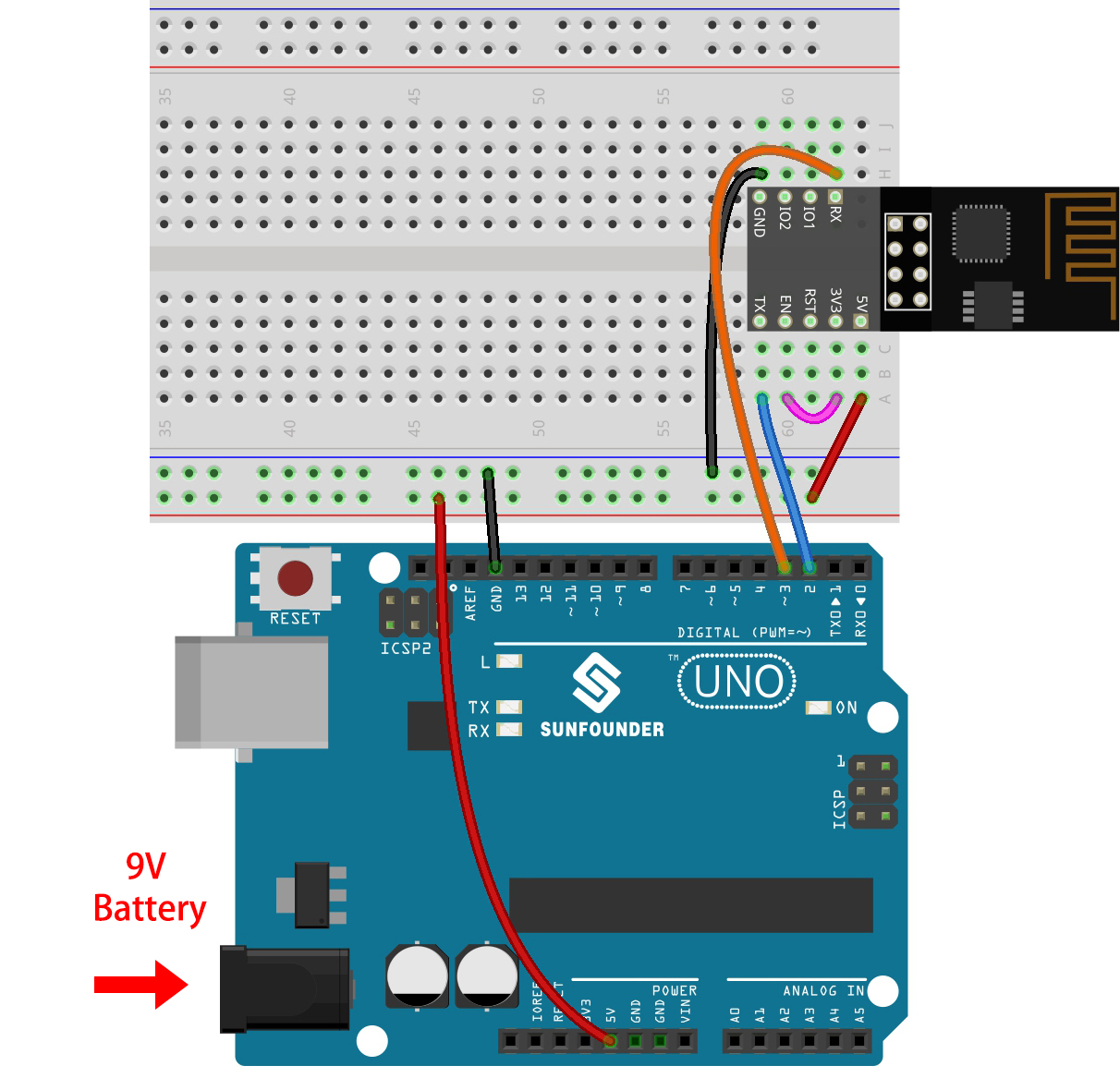

  1. Reconecta el módulo ESP8266 y la placa R3, aquí se usa el serial de software, por lo que TX y RX se conectan a los pines 2 y 3 de la placa R3 respectivamente.
    El módulo ESP8266 requiere una corriente alta para proporcionar un entorno operativo estable, así que asegúrate de que la batería de 9V esté conectada.
    ../../_images/wiring_23.jpg

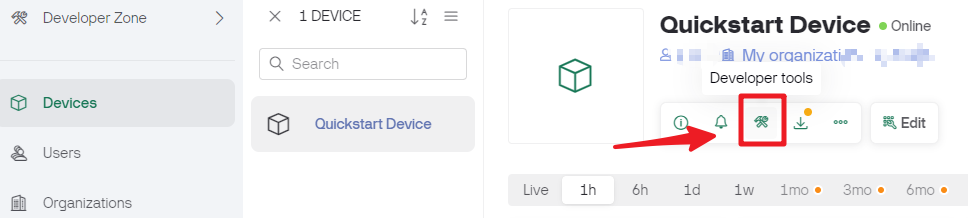

  2. Haga clic en la página devices y verá el nuevo dispositivo que acaba de crear. Luego, haga clic en herramientas para desarrolladores.
    ../../_images/blynk_copy_developer.png

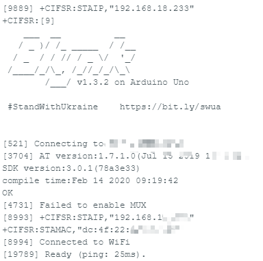

  7. Sube el código a la placa R3, luego abre el monitor serial y configura la tasa de baudios a 115200. Cuando la placa R3 se comunique exitosamente con Blynk, el monitor serial mostrará el carácter ready.
    ../../_images/blynk_connect_network.png
    Si aparece el mensaje ESP is not responding al conectar, sigue estos pasos.
    • Asegúrate de que la batería de 9V esté conectada.
    • Reinicia el módulo ESP8266 conectando el pin RST a GND durante 1 segundo, luego desconéctalo.
    • Presiona el botón de reinicio en la placa R3.
    A veces, puede ser necesario repetir la operación anterior 3-5 veces, por favor sé paciente.
