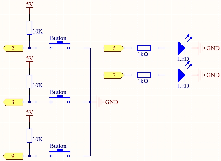

回路図
../_images/wiring_reaction_game.png

どのように動作するのか?
  1. ボタンとLEDを初期化し、2つの割り込みを使用してボタンのステータスを読み取ります。
    void setup()
        attachInterrupt(digitalPinToInterrupt(buttonPin1), pressed1, FALLING);
        attachInterrupt(digitalPinToInterrupt(buttonPin2), pressed2, FALLING);
  2. rstBtn ボタンが押されると、ゲームが再開します。2msから5msの間のランダムな時間で、LEDのうちの1つを点灯させます。
    void loop()
        if (flag == -1 && digitalRead(rstBtn) == LOW) {
            digitalWrite(ledPin1, LOW);
            digitalWrite(ledPin2, LOW);
            Serial.println("Waiting...");
            int randomTime = random(2000, 5000);
            delay(randomTime);
            timer = millis();
            flag = randomTime % 2;
            Serial.println("Light!");
            if (flag == 0) {
                digitalWrite(ledPin1, HIGH);
            } else if (flag == 1) {
                digitalWrite(ledPin2, HIGH);
        delay(200);
    • flagが-1で rstBtn ボタンが押された場合、 random() 関数を使用して2-5sのランダムな時間を生成します。
    • この時間はLEDの点灯を制御するために使用されます。
    • 2つのLEDの点灯も randomTime % 2 でランダムに生成されます。flagが0ならLED1が点灯、1ならLED2が点灯します。
  3. pressed1() 関数について
    void pressed1() {
        if (flag == -1) {
            return;
        if (flag == 0) {
            int currentTime = millis();
            Serial.print("Correct! You reaction time is :");
            Serial.print(currentTime - timer);
            Serial.println(" ms");
            Serial.println("Wrong Click!");
        flag = -1;
    これはボタン1が押されたときにトリガーされる関数です。ボタン1が押され、その時のflagが0であれば、反応時間が出力されます。それ以外の場合、クリックエラーが表示されます。
  4. pressed2() 関数について
    void pressed2() {
        if (flag == -1) {
            return;
        if (flag == 1) {
            Serial.print("Correct! You reaction time is : ");
        } else if (flag == 0) {
        flag = -1;
    これはボタン2が押されたときにトリガーされる関数です。ボタン2が押され、その時のflagが1であれば、反応時間が出力されます。それ以外の場合、クリックエラーが表示されます。
