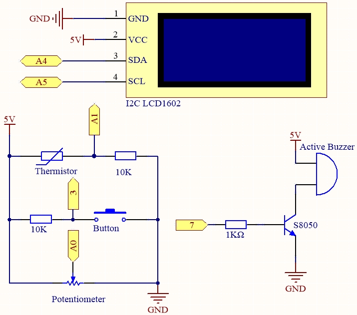

../_images/wiring_high_tem.png
配線図
../_images/6.3_high_tem_alarm_bb.png
  • ファイル 6.3.high_tem_alarm.ino は、 3in1-kit\learning_project\6.3.high_tem_alarm のパスの下で直接開くことができます。
  • ここでは LiquidCrystal I2C ライブラリが使用されています。 Library Manager からインストールできます。
コードが正常にアップロードされた後、LCD1602はサーミスターで検出される温度と高温閾値を表示します。この閾値はポテンショメータを使用して調整することができます。閾値は同時にEEPROMに保存されるため、現在の温度が閾値を超えると、ブザーが鳴ります。
コードと配線が問題ないのに、LCDが内容を表示しない場合は、背面のポテンショメータを回して調整してください。
