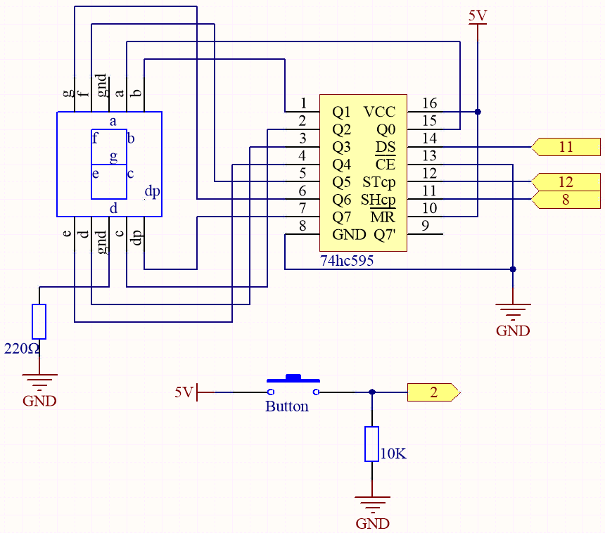

../_images/circuit_8.9_eeprom.png
配線図
../_images/6.2_electronic_dice_bb.png

コードが正常にアップロードされると、7セグメント表示は0-7を高速でスクロールして表示しますが、ボタンを押すとランダムな数字を表示し、スクロールが停止します。再びボタンを押すと、スクロール表示が再開されます。
どのように動作するのか?
このプロジェクトは、 5.10 シフトアウト(セグメントディスプレイ) をベースに、ボタンを使用して7セグメント表示のスクロール表示を開始/一時停止します。
