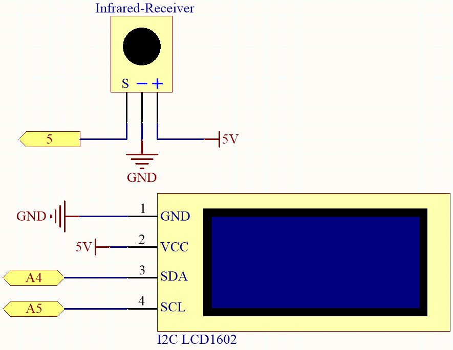

回路図

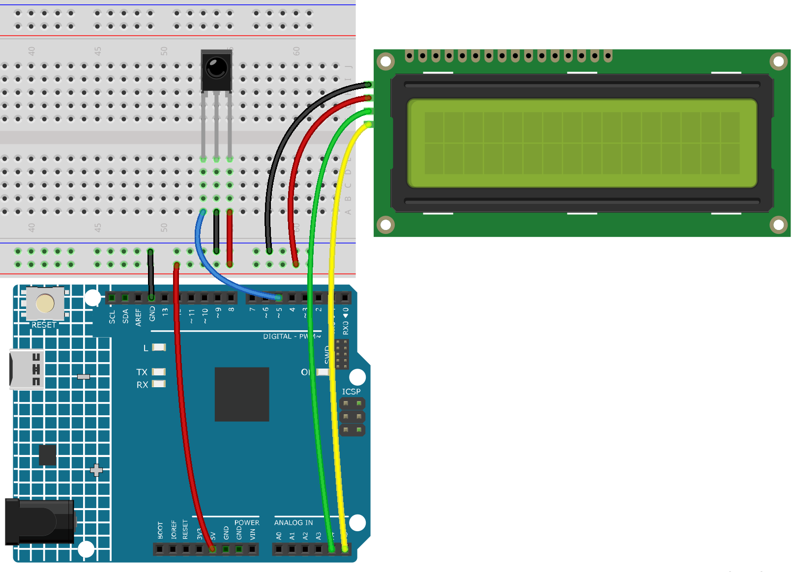

配線図
この例では、LCD1602と赤外線受信モジュールの配線は以下のとおりです。
../_images/6.6_guess_number_bb.png

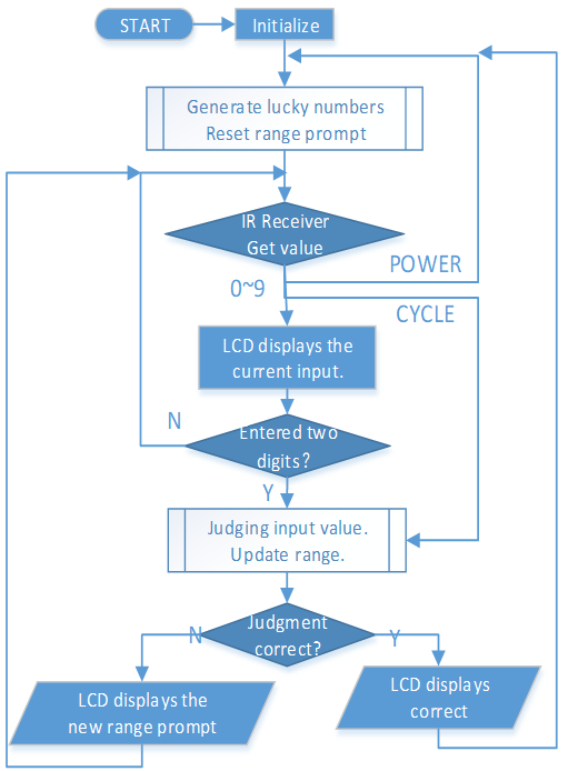

結論として、プロジェクトのワークフローはフローチャートで示されています。
